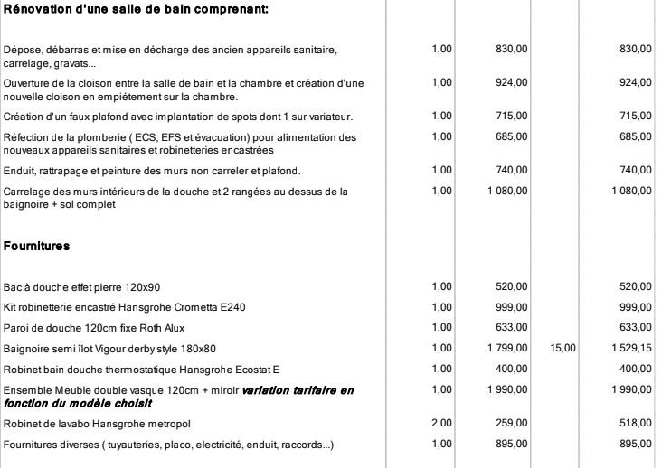

Kayou a écrit :
Devis rénovation sdb, vous en pensez quoi ?
Ma femme trouve que c'est OK sachant qu'il y a quand même pas mal de boulot. Après les matériaux, c'est pas du GSB, donc forcément ça coûte plus cher.
https://zupimages.net/up/20/28/jxju.jpg
La main d'oeuvre n’est pas totalement déconnante.
La robinetterie très chère
La paroie de douche est hors de prix (la notre - 140 x 200 en 10mm d’épaisseur avec traitement anti trace - nous a coûté moitie moins sur le net)
Pour le meuble difficile de dires sans avoir le modèle. ça peut être très cher si c'est de la grande série, ou cadeau si c'ets du haut de gamme...

_Makaveli_ a écrit :
C'est pas donné quand même....
Certains postes sur la fourniture de matos c'est un peu abusé.
Ca fait 12500€ la salle de bain, je t'en rénove plusieurs pour ce prix là :d
La notre à coûté 6000€ juste pour le matériel, et on n'a pas de baignoire... (7.5m²)
Je ne suis pas surpris par les 12500 en comptant a main d'oeuvre...
J'en pense qu'il n'y a aucun métrage, il a fait ça à la louche ce connard?  [:_tchip_:3]
