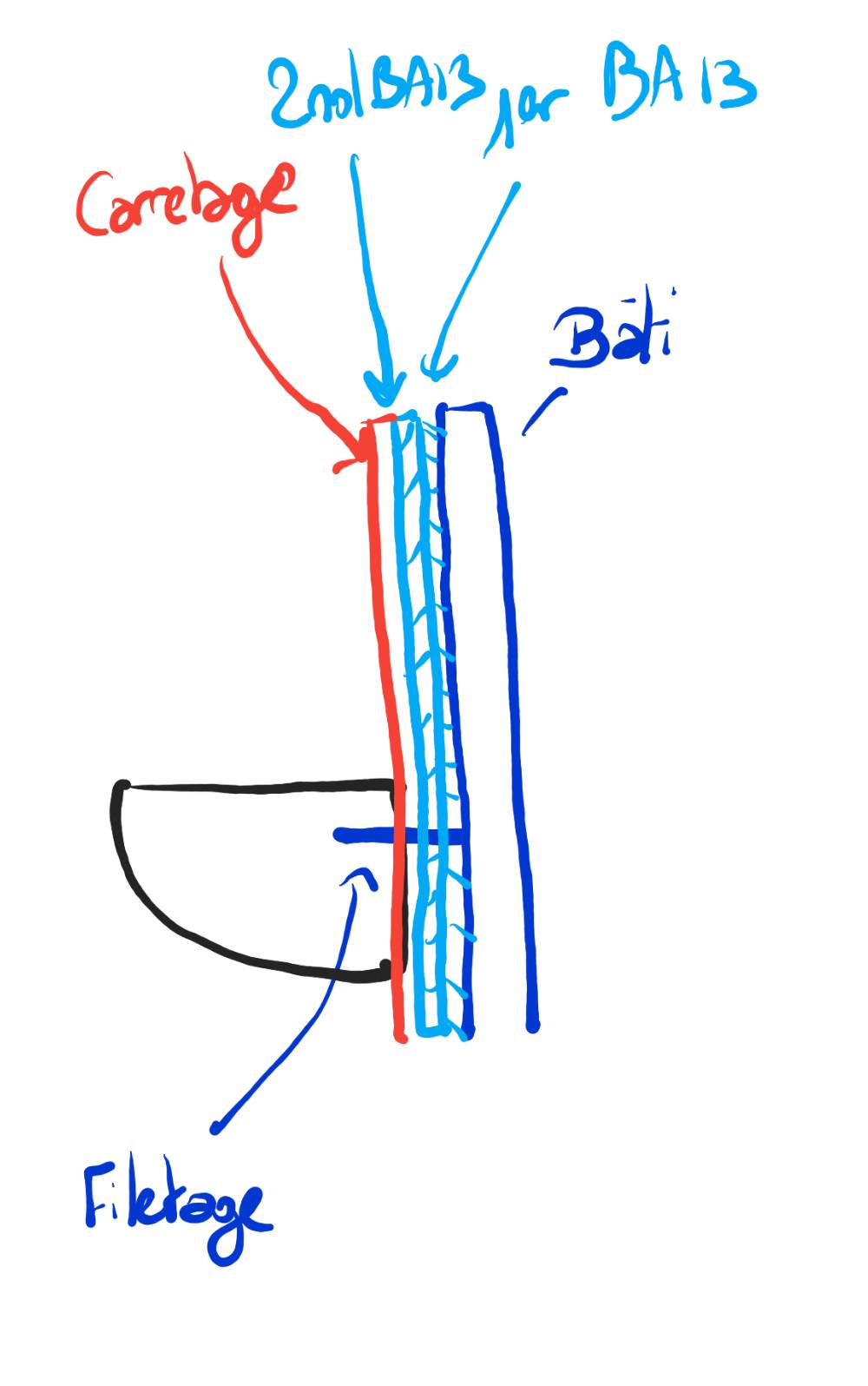

Et doubler le placo pour rigidifier avant de poser le carrelage :jap:
n°59807239
Shitan
detailer :o
Posté le 18-05-2020 à 18:16:14  profilanswer
Cad? Normalement c'est pas possible pour enquiller la cuvette sur les fixations du bâti ?

Posté le 18-05-2020 à 19:15:20  answer
https://zupimages.net/up/20/21/i98l.jpg
Tu peux mettre une épaisseur de BA25, mais je pense que 2 épaisseurs de BA13 c'est mieux.
Pourquoi faire ça ?
C'est par ce que quand tu t'assoies, la faïence va pas seulement se diriger vers le bas mais pivoter. L'effort se fera donc surtout sur le point bas en contact avec le carrelage et si le support n'est pas assez costaud, ça peut fissurer.
Pour fixer le BA13, tu montes des rails sur les cotés puis tu visses. Il faut avant cela mettre de la colle ou du silicone sur le bâti pour éviter que le BA13 tape dessus à chaque fois que tu t'installes sur le trône. La silicone va amortir.
Message édité par Profil supprimé le 18-05-2020 à 19:18:58

aleholi a écrit :
Ou mettre du wedi. Plus costaud.
du Fermacell, plutot non ? le wedi c'est pas trés solide, ça s'enfonce facilement.
Mettre des liaisons arrière dans le haut me semble important aussi, ne pas compter que sur les platines au pied.
n°59807805
eeeinstein
Électricien au CERN
Posté le 18-05-2020 à 19:27:54  profilanswer
C'est dans les manuels de pose sinon la double peau de ba13 devant le bati, tout comme le placement des rails de placo sur le bati en principe.
ex : https://docplayer.fr/docs-images/42/16415271/images/page_17.jpg

On souhaite pas carreler sur les bâtis, ca vous semble une fausse bonne idée ?
Oui. C'est ce que j'ai fait chez moi et je regrette.
C'est salissant ?

On se tâte sur du parement plutôt que du carrelage..
Je pense à ce genre de trucs.
C'est ce que j'ai mis chez moi, c'est costaud.
J'ai posé 2 bâtis, 1 Geberit ultra slim et 1 Grohe normal. Je conseille largement le deuxième (sans pouvoir vous dire quelles références...) plus facile, plus costaud et surtout le système de chasse est bien mieux fichu (pneumatique vs mécanique).
Message édité par aleholi le 18-05-2020 à 22:27:19
