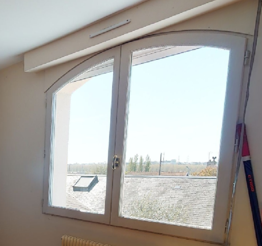

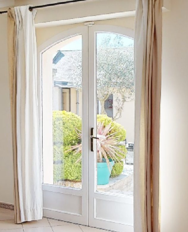

Kazuyo
Posté le 08-05-2020 à 23:58:39  profilanswer
Bonjour,
Quelqu'un saurait me dire quel est le surcoût pour des fenêtres et porte-fenêtres cintrées par rapport à du rectangulaire standard ?
J'essaye de chiffrer les travaux sur un potentiel achat mais ça fait partie des points qui me font peur car j'imagine que ça va douiller... :
RDC:
-2 porte fenêtre cintrées en bois qui sont fatiguées
-Porte entrée vitrée, cintrée aussi et probablement à changer dans les années à venir
https://zupimages.net/up/20/19/80bb.png
Etage
-4 fenêtres cintrées, même état
https://zupimages.net/up/20/19/dbcr.png
Même question pour les volets roulants: ça engendre un surcoût ?

Kazuyo a écrit :
Bonjour,
RDC:
Etage
Changement pour des rectangulaires :o

n°59728506
Kazuyo
Posté le 09-05-2020 à 00:47:32  profilanswer
Ca veut dire modification extérieure pour y faire rentrer la fenêtre rectangulaire donc crépi à refaire non ? ...
Au final je sais pas ce qui va être le plus rentable
En plus c'est un secteur classé donc il faut que l'urbanisme accepte de passer sur du rectangulaire
Message édité par Kazuyo le 09-05-2020 à 00:48:10

yorfdog
Disciple de D. Sarron
Posté le 09-05-2020 à 01:06:50  profilanswer
Sur la photo de la fenêtre, ça donne l’impression que la partie arche est une partie « en plus », tu n’as pas d’autres photos ?
C’est un peu de boulot oui, s’il y a un peu de maçonnerie à faire mais c’est pas infaisable et pas pas forcément plus cher au global.
Comment sont les fenêtres du voisinage ?
