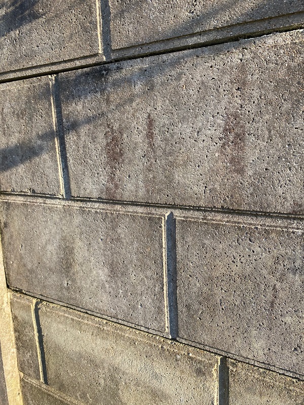

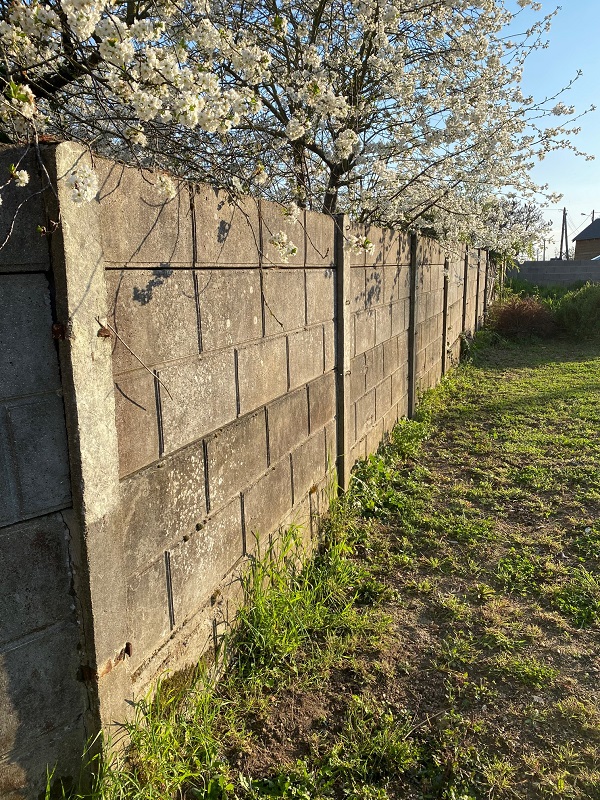

dpnose a écrit :
Question peinture/enduit.
Ma maison est en vente donc je voudrais améliorer un peu l'extérieur.
J'ai cette séparation avec mon voisin :
https://rehost.diberie.com/Picture/Get/f/20334https://rehost.diberie.com/Picture/Get/f/20335
Est ce que cela se fait de la nettoyer + peinture direct dessus?
Ou cela va être pire?
J'ai quand même une sacré surface.
Merci.
Je laisserais ce mur béton avec sa "patine" et planterais des arbustes tout le long.
Quand je vois une clôture peinte, je ne peux m’empêcher de penser
- peinture qui s'écaille ->  écapage, grattage
- €€€ de litres tous les X ans
Le béton noyé dans la verdure, ça passe bien. Y'a qu'à voir les bunker en forêts ;-)
 :love:

delatruel a écrit :
Encore mauvaise idée  :D  Et le temps que cela va prendre  :sweat:  Là tout a vieilli uniformément. Un coupe de nettoyeur va éclaircir la surface et faire ressortir les partie non nettoyées.
Il y a des gens qui dépensent des fortunes pour avoir une maison design avec des murs intérieurs en béton brut apparents :o
Si tu n'as pas d'autres soucis ou ne sait pas quoi faire avec ton argent achète toi une imprimante 3D et imprime des écrans de protections pour le personnel soignants  :D   https://www.google.com/search?q=cov [...] 07&bih=887
J'ai pas tout compris ..  :??:
Daphne a écrit :
J'ai aussi pensé à des treillis. C'est pas méga-cher (on peut même en trouver en récup sur leboncoin) et en un après-midi ça fait joli. Eventuellement s'il reste un billet ou deux à claquer, y coller un chèvrefeuille ou un jasmin.
Pas con les treillis ! Je vais fouiner leboncoin  :jap:
Après je peux à minima nettoyer car je pense que le mur en a besoin, et voir pour l'habiller.
Je suis surtout en pleine réflexion sur comment donner envie aux personnes dès qu'il passe le portail en un minimum d'argent.
J'ai par exemple un gros tas de terre en plein milieu de l'herbe, que je suis en train de faire évacuer gratos ..
Mais je note toute vos idées  :jap:  :jap:
Pr ma part, je plus ""choqué"" par le sol pas super sexy que par le mur...et je ne dépenserais éventuellement du tps et de l'argent sur le mur qu'une fois avoir tondu, remis à plat la terre, re-semer peut être et mettre quelques plantes ou "arbres" dans des gros pots de fleurs sympas... ça ne coute rien en dehors du tps puisque la quasi totalité des dépenses faites sont ds des pots que tu peux récupérer ;)
Bref, l'état de ton mur ne m'a pas choqué...tu peux tester le karcher...ms comme on te l'a dit, ça risque d'être pire...bosse sur le reste avant...
