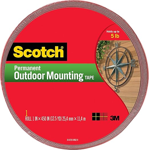

Posté le 10-02-2020 à 14:45:38  profilanswer
ZeMuf91 a écrit :
J'ai essayé après mais j'avais rien sous la main :D
RTFM : le sika met 24/48h à sécher à 23°C, je pouvais attendre [:tinostar]
https://images-na.ssl-images-amazon.com/images/I/81nVaqAeArL._AC_SX522_.jpg
Finalement ça va bien s'passer ..
