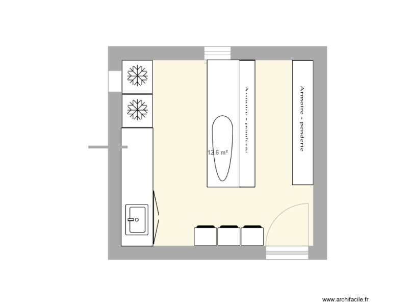

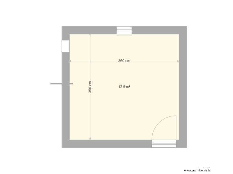

Du coup, toujours sur ma rénovation de maison. Je voudrais profiter des soldes pour acheter le futur matos pour réaménager une pièce, sauf que je n'arrive pas à faire de plan satisfaisant...
Pour situer:
- c'est une pièce au RdC qui était jusqu'à maintenant utilisée en cave par les anciens proprios. Elle n'est pas isolée mais qui peut l'être facilement.
- Je peux sans soucis y amener électricité, eau chaud et eau froide.
- Je dois pouvoir repiquer une évacuation depuis la salle de bain mitoyenne (vérification en cours mais normalement c’est bon)
Le plan:
https://www.archifacile.fr/plan/bd5726b958e0e1cc-800E600.jpg
et la version modifiable avec les cotes.
Les contraintes:
- la pièce est éclairée par un fenêtre de 50cm de largeur par 30 de hauteur, située au raz du plafond (non agrandissable) (donc il faudrait éviter d'y coller des gros trucs tout autour).
- je dois garder l'accès à l'angle en haut à droite (trappe d'accès sous la douche de la sdb).
- l'évacuation est en plein milieu du mur de droite.
L'objectif, c’est de transformer cette cave en buanderie/garde manger. Idéalement, j'aimerais aussi pouvoir l'utiliser en labo photo pour développer de l'argentique. Elle devra recevoir a minima:
- lave linge + seche linge
- une planche à repasser
- un evier (pour laver les pulls à la main, et pour le labo photo)
- un plan de travail (labo photo et pliage du linge)
- une cave à vin colonne
- un réfrigérateur
- des étagères pour stocker de la bouffe, des bouteilles et des légumes (les courges, ça prend de la place)
- des armoires pour ranger le linge à chaque changement de saison (et les valises/sacs de sport...).
J'ai pensé à ça, mais je ne suis pas convaincu (je trouve que ça manque de rangement pour les fringues en hiver, et que la manque de place pour mettre un étendoir risque d’être pénible quand il pleut...)
https://www.archifacile.fr/plan/125891d88f1879c2-800E600.jpg
A gauche de bas en haut, un plan de travail avec évier, puis les LV et SL (sous le pdt) puis frigo et cave (facile à déplacer si on a besoin d’accéder à la trappe). Au dessus de plan de travail, une cremaillere pour pourvoir accrocher un étendage ou une penderie (pour les chemises).
Au milieu un îlot entièrement ouvert dessous, ouvert sur les deux cotés (pour repasser, plier le linge...). En bas de l'ilot, deux corbeilles à linge
A droite, des étagères ouvertes pour stocker la bouffe...
Si vous avez des idées d'aménagement, je suis preneur, je sèche complètement !!!!
