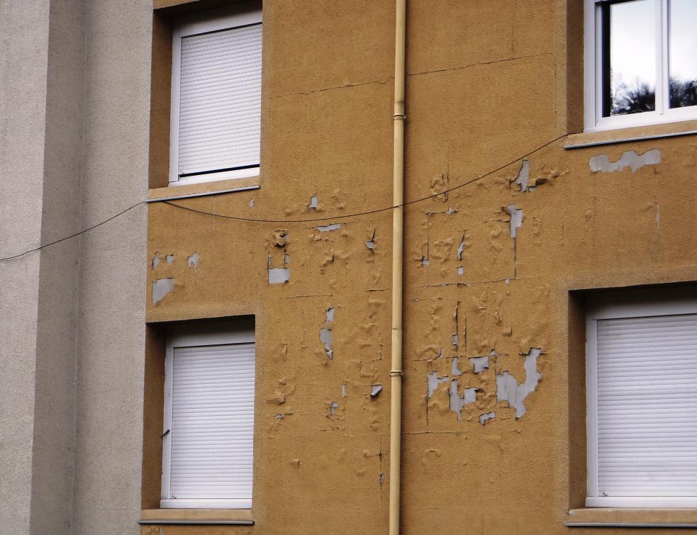

Posté le 09-12-2019 à 15:11:23  profilanswer
https://www.batirama.com/scaled/983/755/1/2019/10/10/105807/images/article/27281-_00aqc1.jpg
Sympa cette ITE
