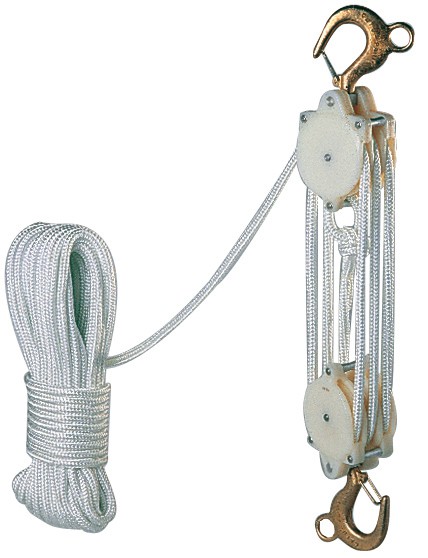

https://images-na.ssl-images-amazon.com/images/I/61c1ftOMENL._SL1500_.jpg
et si tu veux faire rustique :
https://www.materielelectrique.com/media/product_image/0003/70/catu_catmo346s_269181_product_image_d_large.jpeg
Je ne pourrais etre en maison si la terrasse n'est pas au niveau des pièces de vies.
Message édité par silkr le 20-08-2019 à 15:18:59
n°57354079
rody
Posté le 20-08-2019 à 15:26:59  profilanswer
La corde et la poulie peuvent avoir d'autres usages  [:les-martin:2]
