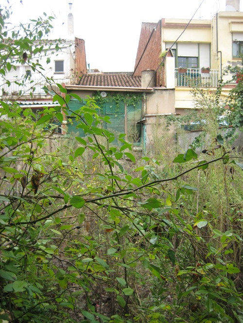

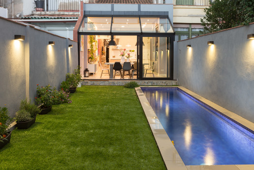

Dans la série #J'aime :
https://st.hzcdn.com/simgs/d1d13cdf0a01a924_8-8278/home-design.jpghttps://st.hzcdn.com/simgs/18711002093ebd7f_8-8298/industriel-piscine.jpg
https://www.houzz.fr/ideabooks/1061 [...] n-de-ville
Message édité par StanCW le 27-06-2018 à 22:48:39

Ce truc de l'angoisse. Un couloir de prison avec vue par tous les voisins. Renouveler le gazon régulièrement parce qu'il n'a pas assez de soleil. Devoir ramasser chaque feuille morte qui se voit comme le nez au milieu de la figure quand elle est sur le gazon. Avoir une grande piscine sans pouvoir se jeter à l'eau.

C'est bien.

Je trouve ça plutôt sympa la pataugeoire et l'allée pour rentrer dans la boutique

+1 ce couloir  [:matfou:1]

C'est pas si pire.

Je trouve ça plutôt joli pour ma part.
Vu le terrain, y'avait pas trop de possibilités, et là, bah ils s'en sortent pas trop mal.
Et au moins, eux ils ont un terrain.
La piscine semble assez profonde, on dirait qu'elle a le fond pentu, un adulte doit pouvoir y nager.
