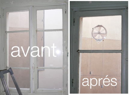

Si tu prend une règle, regarde ce que fait 16cm, c'est le diamètre intérieur du tuyaux d'air, ensuite il sont isolé souvent maintenant de 50mm, donc tu rajoute 10cm, ca te fais donc 2 tuyaux de 26cm de diamètre qui vont pendouillé dans ton plafond pour venir se poser sur ta fenètre, sa va être sympa le déco chez toi  :D.
Sincèrement dans l'hausmanien oublie juste le concept de VMC2F, une VMC2F suppose un logement un minimum étanche. D'autant qu'en plus je ne suis même pas sur que tu es e droit, tout simplement car la VMC2Flux mettra ton logement en légère surpression et balancera donc ton air chez les voisins  :sweat: et rentrera en opposition avec le système de ventilation actuel.
Il faut voir comment est géré le renouvellement d'air dans l'immeuble, en général il y a une seule centrale d'aspiration dans l'immeuble avec des bouches d'aspirations dans les chiottes/SdB et cuisine de tout les apparts, si c'est le cas et que tu déplace les choses il faudra donc te reprendre sur les tuyaux existants.
Par contre a ta place je blinde a fond le phonique, c'est une vrai merde pour ça l'hausmanien (bon en thermique c'est aussi une catastrophe mais si tu as des voisins dessous c'est moins grave  :o )
Sinon j'ai trouvé un modèle de VMC parfaitement adapté a haussmannien (Le modèle de droite)  :
http://3.bp.blogspot.com/-eMBSBsSdPAA/T4RU4jll74I/AAAAAAAAAn4/3FQTIWF9goU/s1600/Vitre+ventillation+05BIS.jpg
