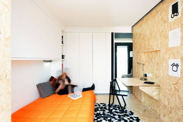

Je sais pour les petites plaques, mais bon, ça fait 2x plus de bandes à faire aussi, quoi Et j'ai horreur de faire des bandes :o
Donc je les fais faire. Mais en l'occurence, je vais devoir finir la pièce sur le mois d'août, donc compliqué de trouver un artisan pour me faire ça : avec de l'OSB, je ne m'emmerde pas, pas de bandes! :D
J'ai de l'OSB dans l'abri de jardin depuis... 9 ans. Peint en blanc, ça bouge pas..
D'après ce que je lis à droite à gauche, c'est stable comme matériau. Et j'aime bien l'idée de ce genre de déco :
http://www.for-interieur.fr/wp-content/uploads/2015/09/Un-appartement-modulable-2.jpg
Ca irait très bien pour la pièce : une partie peinte, une partie brute, des rayonnages / meubles en OSB pour le bureau, ça pourrait être pas mal.

pour info, dans mon garage .. j'ai plaqué en OSB ...
Je voulais éviter que les joints entre les plaques se voient, donc je me suis fait chier à bien ajuster (voir même à rentrer certaines plaques un peu en force ...)
Résultat : j'ai 3-4 plaques qui avaient séverement gondolées !!!!
j'ai du les déposer et les changer pour des plaques légèrements plus courtes (en respectant un joint de dilatation d'1 ou 2mm) ...
Bref, mauvaise idée de les rentrer vraiment ajustées .. ca travaille quand même un peu l'osb :/

Voila.
C'est pour ça que pour y mettre un revêtement = fausse bonne idée.
Pour un atelier/garage/bureau où ça resterait brut à la limite oui.
Perso j'envisage de plaquer ma cave et/ou mon grenier. Mais ça restera brut (+ moquette au sol du grenier)
