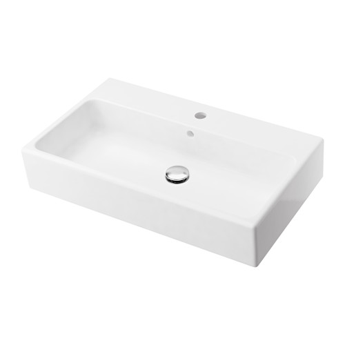

Parlons peu mais parlons bien. Madame aime pas les lavabos ikea intégré style ça :
http://www.ikea.com/fr/fr/catalog/products/S79903077/
On a déjà un petit dans la salle de bain en résine et elle trouve que c'est pas l'idéal à nettoyer. Comme c'est pas moi qui nettoie, son avis compte :o ! (et de toute façon, c'est tjs mme qui a le dernier mot)
J'en viens au vif du sujet :  est ce que les vasques à poser, c'est vraiment tant la merde que ça au quotidien ? Ca m'arrangerait assez en fait pour prendre un truc à la ikéa de ce style : http://www.ikea.com/fr/fr/catalog/ [...] #/10324914 et y foutre un plan de travail dans la continuité ...
Quand on veut on peut, quand on peut on doit" © Bonaparte
Le deuxième lien ne fonctionne pas chez moi mais si c'est bien ce que je pense c'est encore pire pour le nettoyage.

Posté le 07-06-2017 à 07:44:23  profilanswer
J'ai ça.
Je vois pas bien le probleme pour le nettoyage en fait. Un  coup d'eponge et c'est propre.
http://www.ikea.com/fr/fr/catalog/products/S59903078/
Message édité par thalis le 07-06-2017 à 07:44:57

paracyber
Posté le 07-06-2017 à 08:45:18  profilanswer
http://m.ikea.com/fr/fr/catalog/products/spr/49193177/
Pas la bonne couleur ni la bonne dispo mais en gros une vasque en céramique à poser.
thalis a écrit :
J'ai ça.
Elle se dit, à tord peut être qu'une vasque en pierre ou céramique à poser sera plus facile à entretenir qu'une vasque intégré en résine qui est fragile (soumis a rayures) et dont les tâches d'eau en séchant laisse des traces ...

n°49976754
Jay Kay
Posté le 07-06-2017 à 09:07:08  profilanswer
Après, les vasques rondes a poser, c'est inergonomique au possible.
Mieux vaut un truc de ce gout là :
http://www.ikea.com/fr/fr/images/products/yddingen-lavabo-blanc__0380624_PE556372_S4.JPG
Message édité par Jay Kay le 07-06-2017 à 09:07:23
Écolo anti-capitaliste notoire, extrémiste de la pédale en déconstruction, vegan carencé, féministe brakeless à ses heures, et amish islamo-gauchiste woke mormont évidemment

paracyber
Posté le 07-06-2017 à 10:56:15  profilanswer
lesamericains a écrit :
elle a bien raison pour la résine.
Ok, donc exit la résine. On reste sur du céramique qui a fait ses preuves.
http://www.ikea.com/fr/fr/images/p [...] 372_S4.JPG
C'est top ça, mais le problème, c'est que c'est plus large comme lavabo que le corps du meuble. Du coup, tu peux pas "stacker" deux meubles l'un à côté de l'autre avec ce type de robinet.
En gros, je souhaite faire :
- un meuble de 60
- un meuble de 40 (pour le linge sale)
- un meuble de 40
facile : la crasse va s'incruster entre la vasque et le plan et ce sera dégueu et impossible à nettoyer.
C'est sur, en particulier sur de la coupole. Là la vasque que je visais c'était ce genre ce truc
http://www.ikea.com/fr/fr/images/products/tornviken-lavabo-a-poser-blanc__0312266_PE429705_S4.JPG
La partie supérieur de la vasque est quasi égale à la partie qui va se poser sur le plan de travail. Je pense qu'il y a moyen de faire faire un jolie joint silicone blanc entre la vasque et le plan. La vasque est en céramique donc facile à nettoyer à priori. Tu penses que la crasse peut aussi s’incruster sur ce type de vasque ?

Jay Kay
Posté le 07-06-2017 à 11:02:51  profilanswer
Nan, mais t'auras des traces de flottes sur ton meuble. Tout le temps.

paracyber
Posté le 07-06-2017 à 11:09:32  profilanswer
thalis a écrit :
C'est de la ceramique le lavabo Ikea, pas de la resine...
Dépend des modèles, mais en effet, j'ai été abusé par certains modèles (type EDEBOVIKEN) qui sont en polyester/marbre reconstitué. Vu les restrictions " doit pas être en contact avec de l'ammoniaque, des acides, des détergents puissants, des colorations capillaires ou du chlore." ça me semble pas du tout idéal pour un lavabo de salle de bain.
Je vais privilégié les modèles en porcelaine vitrifiée, lasure teintée. Faut que j'aille voir en magasin si les lavabos intégrés sont afleurant au corps du meuble où si je suis obligé de rester sur la vasque à poser, dans ce cas, je privilégierai un truc qui soit pas casse couille à nettoyer.

n°49978048
paracyber
Posté le 07-06-2017 à 11:11:17  profilanswer
Arf, tu veux dire qu'il est impossible, avec ce type de vasque et indépendamment du mitigeur utilisé de contenir l'évacuation de flotte à l'intérieur de la vasque, sans en foutre une partie sur le plan de travail ...

lesamerica​ins
so unfair
Posté le 07-06-2017 à 11:20:31  profilanswer
C'est surtout les éclaboussures et la "bruine" générée par le mitigeur qui arrosent un peu partout, sans qu'on en ait forcément conscience.
ça peut-être compensé par un mitigeur bas débit.
C'est un peu plus d'entretien au quotidien et une durée de vie amoindrie suivant la qualité du plan de travail. (mais il faut relativiser je pense, faut juste en avoir conscience que c'est pas opti@HFR )
Apres d'un point de vue perso et connaissant mon amour pour le ménage, c'est quelque chose que j'ai banni. :o
ils font meme aujourd'hui des vasques avec traitement hydrofuge.

Jay Kay
Posté le 07-06-2017 à 11:28:08  profilanswer
J'ai qu'une experience.
Mais c'était le cas oui. La vasque est petite, et t'éclabousse assez vite au large quand tu te laves le visage / rases  / rinces la bouche :o

thalis
Posté le 07-06-2017 à 11:39:24  profilanswer
Celui que j'ai mis plus haut et que j'ai (celui là quoi http://www.ikea.com/fr/fr/catalog/products/50195552/) il s'en prend plein la tronche, il est lavé à la javel, et il s'est pris pas mal de colorations pour cheveux. Evidemment dans le cadre de la coloration, faut nettoyer de suite pas attendre que ça seche, mais ça ça va etre pour tous les materiaux ;). Dans la description, ils disent que ça résiste à la plupart des produits chimiques.
Il depasse un chouilla du meuble (environ 0.5cm de chaque coté) du meuble godmorgon
