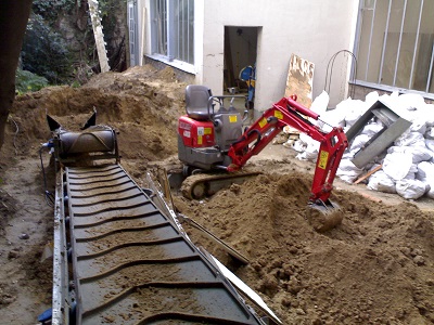

Tu as aussi ce genre de solution pour gagner en vitesse de terrassement :
http://foudejardin.wifeo.com/images/b/boi/BOISSONADE-5-.jpg
Ca évite de verser un godet dans le dumper, descendre de la minipelle, aller vider le dumper, le ramener, puis faire un 2Nd godet, etc..

Yep, tapis ça peut être intéressant selon la configuration et si il y a possibilité de benner directement dans le camion.
Belle augmentation de cadence (un gars sera plus rapide que deux avec micro-pelle/mini-dumper)
