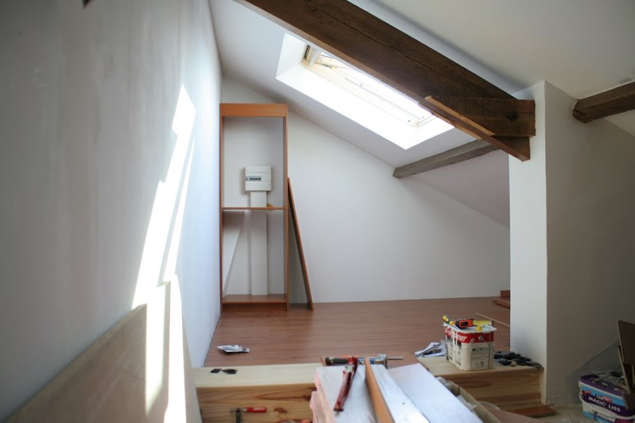

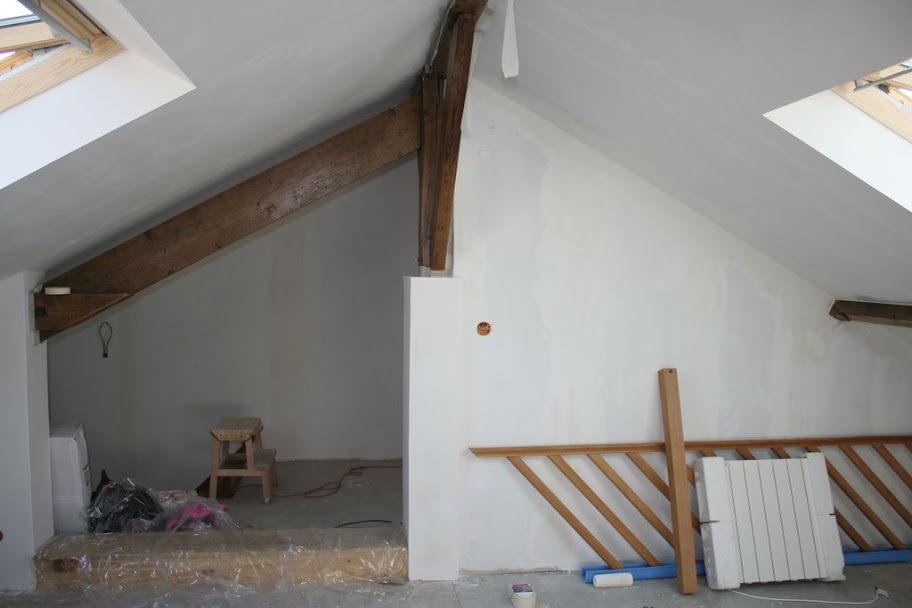

Pour ceux wui se souvienne pas de mon projet :
Acaht de combles à ma copro et travaux qui vont avec..
http://img169.imageshack.us/img169/2346/comblesoa9.png
Emplacement A
http://img217.imageshack.us/img217/83/img1686cf7.jpg
Emplacement B
http://img217.imageshack.us/img217/9940/img1698tg5.jpg
Le meuble est pil poil là où je me tenais sur la photo au dessus (bras levé) 4ans plus tôt ... :/
http://lh3.ggpht.com/_sjhH-xK6nO8/SowwLnAMXfI/AAAAAAAAA0Y/Ja9EZg86fFk/s912/IMG_2685.JPG
http://lh3.ggpht.com/_sjhH-xK6nO8/SowwYlVAYKI/AAAAAAAAA0g/b7j_KsuPphU/s912/IMG_2699.JPG
Message édité par StanCW le 19-08-2009 à 19:15:11
Emplacement A
Emplacement B
http://lh3.ggpht.com/_sjhH-xK6nO8/ [...] G_2685.JPG
http://lh3.ggpht.com/_sjhH-xK6nO8/ [...] G_2699.JPG
je vois pas les deux dernières photos :/ (err 404)

Posté le 19-08-2009 à 21:05:10  profilanswer
Mince .. ça passe chez moi .. je vais rehoster
http://img4.imageshack.us/img4/8755/img2685a.th.jpg
http://img6.imageshack.us/img6/3016/img2696p.th.jpg
Message édité par StanCW le 19-08-2009 à 22:35:58
