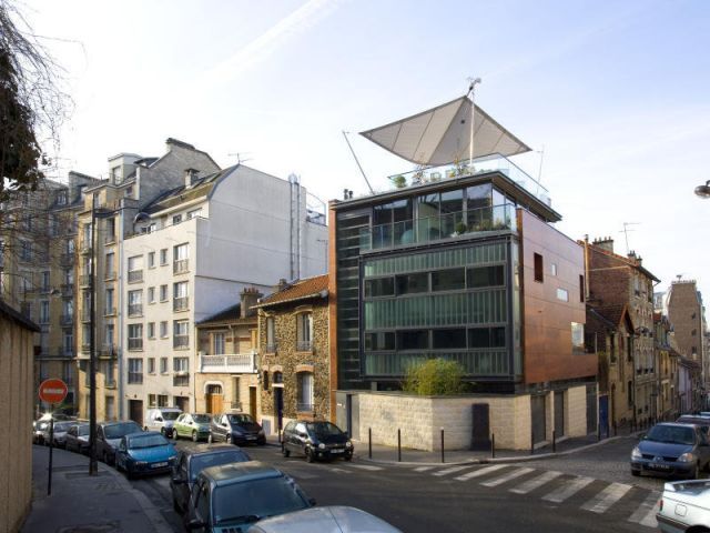

J'aime beaucoup l'aspect de celle-ci...

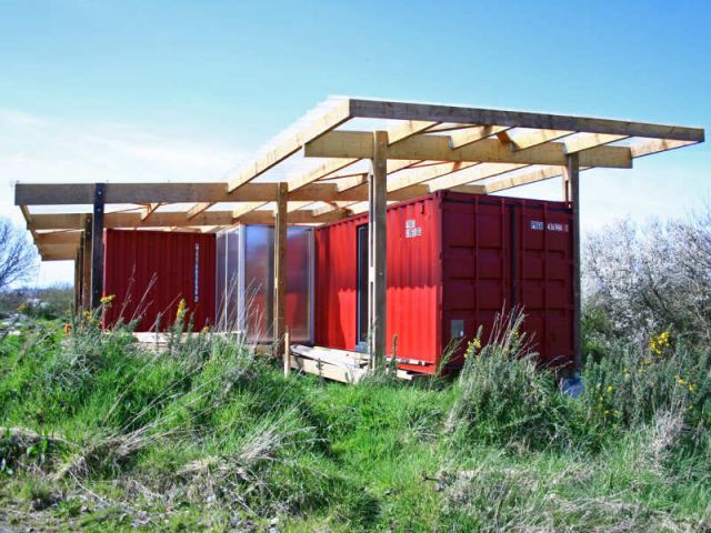

Celle-ci semble aussi très sympa, quoique peut être plus à sa place au Japon qu'en Saône-et-Loire
http://www.batiactu.com/images/normal/20090611_105335_20090525_135847_71--barache.jpg

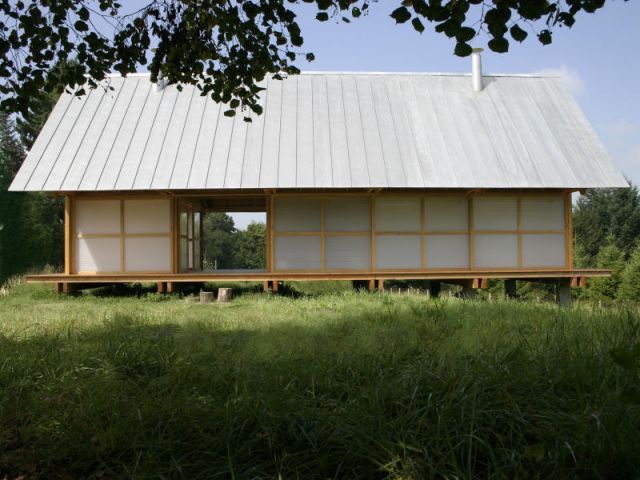

Mais celle-ci, c'est un peu trop pour moi...
http://www.batiactu.com/images/normal/20090611_105334_20090525_135258_22-catherinerannou.jpg
http://www.batiactu.com/images/nor [...] zpablo.jpg
mouarf la bache tendu qui tiens part l'air du temps ...
au premier coup de vent ca sert de parachute à tout l'immeuble ?
Bizarre, je vois pourtant bien 4 poteaux métalliques aux 4 coins de la bâche, et une nervure centrale qui semble rigidifier le tout et qui doit arriver à limiter fortement les effets de flottement... on ne dois pas avoir la même photo à l'écran.
"The birds don't fly at the speed of sound" - "There's no replacement for displacement"
n°18816332
Zaib3k
Posté le 13-06-2009 à 09:43:54  profilanswer
je me souviens avoir vu cette maison dans l'émission Question maison sur la 5, ou un truc dans le genre.
La bâche s'enroule autour de l'axe du milieu. L'axe est motorisé et télécommandé. Il y a aussi un système d'éclairage du bas vers le dessous de la bâche pour profiter à mort de la terrasse même le soir et un système avec un anémomètre pour replier en cas de vent trop fort. De mémoire c'était très cher, mais le résultat est plutôt impressionnant :D
