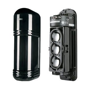

n°47007909
eeeinstein
Électricien au CERN
Posté le 08-09-2016 à 09:56:29  profilanswer
Grenouille Bleue a écrit :
Ah tiens oui on va devoir mettre une alarme sur la maison aussi. Enfin ils en ont déjà une, mais j'aimerais bien un truc qui ne protège pas la maison mais le terrain.
Genre qui se déclenche si quelqu'un escalade le portail.
Ca existe ça ? [:transparency]
barrière laser ?
http://reho.st/anti-cambriolage.fr/wp-content/uploads/2014/02/Barri%C3%A8res-IR2.jpg

gysmovoile
Pur beurre :o
Posté le 08-09-2016 à 09:58:59  profilanswer
