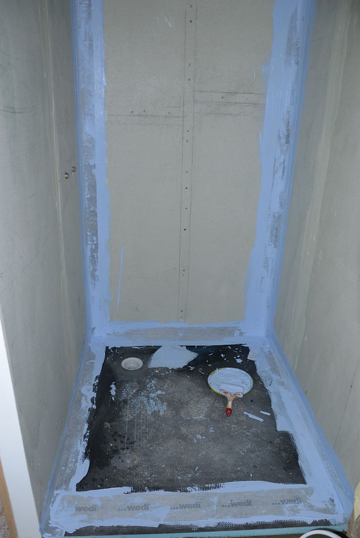

Gugus2000 a écrit :
Pour la bonde de douche j'ai fait le test avec le jet directement dans la bonde pendant facile 10 min et ya rien qui coule.
Par contre pour les joints j'ai tenté mais ca fait rien non plus. Je pense que ya pas enormement qui passe mais suffit d'un petit peu chaque jour pendant 2 mois pour que ca soit le drame a la fin ... surtout que pendant 4j on etait 10 à la maison a prendre 2 douches par jours ca aide pas.
ce serait pas le joint de bonde mal monté, ou monté à sec sans graisse ?
n°46482512
Gugus2000
Profil : Rien
Posté le 21-07-2016 à 14:01:01  profilanswer
Nan j'ai fait le test ca fuit pas au niveau de la bonde.

Mais pour vous c'est "normal" que si le joint silicone est mal fait ca passe comme ca si facilement ?
Pour moi le silicone servait juste de protection supp au cas ou ca joue un peu mais en aucun cas ca permettait l'etancheité du bordel.

Je fais un douche toute en Wedi, receveur wedi, bonde wedi, placage wedi de chaque coté, c'est le plus sûr sur plancher bois.
Ca ne me parait pas normal non, toute la zone arrosée doit être étanche même sans le joint qui lui sert à mon avis uniquement pour éviter une stagnation d'eau dans les interstices.
Quand tu poses un receveur style wedi, tu fais une cabine étanche :
http://3.bp.blogspot.com/-PaJE0L_vCGQ/T3ybQYOVfAI/AAAAAAAACCg/nYF0EH5-_lA/s1600/20120326_006_2r.JPG
Et après tu mets du silicone là où les pièces font des interstices. Mais si ça fuit sous le joint, ça reste bloqué par le wedi.

n°46482794
Posté le 21-07-2016 à 14:17:04  answer
http://3.bp.blogspot.com/-PaJE0L_v [...] 006_2r.JPG
C'est un SPEC ou un SEL, le liquide bleu?

GAS
Wifi filaire©
Posté le 21-07-2016 à 14:22:06  profilanswer
Je ne sais point :o
Regarde ici :
http://www.wedi.de/fr/produits/sys [...] ite-fundo/
edit : SEL si je comprends bien les définitions :
http://www.ffbatiment.fr/federatio [...] TICLE=1629
Message édité par GAS le 21-07-2016 à 14:23:19
n°46482948
Posté le 21-07-2016 à 14:27:35  answer
Mais... mais ce n'est pas du placo hydro.  [:kzimir]

silkr
Posté le 21-07-2016 à 14:29:13  profilanswer
yep c'est ce que j'allais dire ^^ il est n'est pas vert
Chez placo c'est vert, chez lafarge c'est une autre couleur.
Apres c'est vrai que ça ne ressemble pas à de l'hydro ni du fermacel (ou similaire).

Posté le 21-07-2016 à 15:33:23  profilanswer
Après, hydro ou pas, si tu SEL comme il faut :o
(bon, cela dit, s'il a mis les bandes avant la première couche, c'est pas vraiment bien salé :o )

jimmy19787​7
Posté le 21-07-2016 à 17:19:03  profilanswer
Le maçon a posé la faïence à même le ba13, et la mosaïque sur le wedi.
Je ne sais pas si c'est pleinement recommandé mais ça ne fuit pas en tout cas ( depuis 1,5 année) c'est plus les joints de mosaïque qui craquèle qui m'inquiète, c'est posé sur plancher bois, la cabine étant bien grande on se douche à deux (mes 90 kg + bien moins de Mme), le tout dois bouger un peu  :sweat:

jimmy197877 a écrit :
Chez Lafarge, l'hydro est vert aussi  ;)
Pour chez moi j'ai mis de l'hydro partout dans la sdb par contre je n'ai pas fait tout cette étanchéité après la pose du wedi  [:max evans]
Non il est bleu il me semble.
Vivement qu'android soit moins médiocre pour qu'il y ait une vrai concurrence pour les iphone afin que ceux ci baisse de prix.

Moi ma douche, aujourd'hui c'est du placo gris :o
(je vais me faire frapper)
Mais bon, il est prévu une couche de machin chose vert qui ressemble à du chewing-gum avant de carreler il me semble.
n°46486462
GAS
Wifi filaire©
Posté le 21-07-2016 à 18:51:02  profilanswer
As-tu prévu les iotchi dans la sdb ? :o
