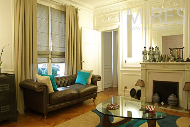

Posté le 05-01-2015 à 17:58:24  profilanswer
headquaker a écrit :
nan je trouve ça horrible.
Moi j'adore . dans une pièce de ce style, difficile de faire plus beau (je parle du parquet et de la hauteur sous plafond et du style des murs et du Chesterfield :love:) :
http://www.miresparis.com/wp-content/uploads/2014/01/C0952_027-656x438.jpg

headquaker
Posté le 05-01-2015 à 18:02:47  profilanswer
c'est qu'on a déjà ce type de parquet dans notre maison 1 donc....

StanCW
Parle à Monkey ...
Posté le 05-01-2015 à 18:05:29  profilanswer
et donc tu n'aime pas ? j'ai un peu le même souci, le parquet chez moi je ne l'aime pas .. :/

J'avoue :)
