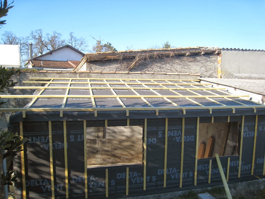

Bonjour,
je dois bientôt signer pour une ITE mais j'ai une toiture à refaire avant de lancer les travaux.
Elle se trouve sur une extension d'environ 20m² (4x5m). Actuellement ce sont des tuiles mais la faible pente, le mauvais vieillissement des tuiles et la rapidité de mise en oeuvre me poussent à préférer le bac acier pour la réfection.
Par contre je ne sais pas si je peux mettre juste du bac acier simple. J'ai lu qu'avec un bac acier anti condensation il fallait faire un drain au niveau des pannes.
D'après mon dessin pensez vous que la ventilation serait suffisante pour rester dur de la tole simple sans écran de sous toiture?
edit: je pensais garder mes chevrons et entre eux en caler d'autres perpendiculaires pour fixer les plaques.
http://reho.st/self/83b7974a09dccae5c2d4a6821f8dbe549e8d76ce.jpg
Message édité par outlaw_ le 18-11-2014 à 08:34:00

outlaw_ a écrit :
Bonjour,
http://reho.st/self/83b7974a09dcca [...] 8d76ce.jpg
ben si tu veux mettre des "chevrons" perpendiculaires pour fixer tes plaques, tu mets un pare-pluie et une contre latte d'abord, comme ça tu sera peinard niveau condensation.
Comme ça :
https://lh5.googleusercontent.com/-9dqTn_vvCM0/Urf2HUcI30I/AAAAAAAADRI/Oj-Praq28fU/s912/IMG_2721.JPG
[edit] Y'a des chevrons dessous, et du bac acier dessus.
Message édité par gfive le 18-11-2014 à 08:49:27

outlaw_
Posté le 18-11-2014 à 08:54:01  profilanswer
Merci, c'est très clair comme photo. :jap:
Quand je dis chevrons perpendiculaires c'est vraiment entre les existants, pour que tout soit au meme niveau.
Mais ton idée me plait bien (tu peux me donner la section des chevrons(?) horizontaux?)
n°40125571
gfive
Posté le 18-11-2014 à 08:58:22  profilanswer
Le problème de ton idée, c'est que ça sera pas solide : comment comptes-tu fixer les trucs perpendiculaires entre tes chevrons ?
bref, dans mon cas :
* Les chevrons dans le sens de la pente font 75x63, avec un entraxe de 55 cm (à peu près, je me souviens pas exactement, ça date un peu)
* Les trucs horizontaux sur lesquels sont fixées les plaques sont des lambourdes de 38x63, un truc comme ça.
n°40125826
Jay Kay
Posté le 18-11-2014 à 09:32:55  profilanswer
@ gfive : ton pare-pluie est découpé entre chaque chevron ?
Pourquoi ne pas l'avoir agrafé sur les chevrons avant de latter ? :heink:
edit : a moins que tu n'ai latté  par-dessus le chevron... on ne voit pas bien...
edit2 : oui, effectivement, c'est le retour de latte qui donne l'impression d'être la section du chevron... ok
T'as un isolant entre chevron et latte ? ou seulement entre les chevrons ?
Message édité par Jay Kay le 18-11-2014 à 09:37:17

n°40125931
gfive
Posté le 18-11-2014 à 09:47:37  profilanswer
:D t'as répondu tout seul : le pare-pluie est agrafé sur les chevrons, contre latté par dessus, et il y a un petit retour de latte au bout du chevron pour fixer la planche de rive tout en laissant la place à l'eau qui glisserait sur le pare-pluie de se barrer.
J'ai de l'isolant entre chevrons, sous le pare-pluie.
Vue de dessous avant la pose de l'isolant :
https://lh5.googleusercontent.com/-n7Gis8iu-wk/Urf2IYYASsI/AAAAAAAADRQ/CQYBkLnsOY8/s912/IMG_2722.JPG
En gros, un schéma de la mort :
 BACACIER                                 BACACIER
/          \_________________/               \__________________
LAMBOURDE LAMBOURDE LAMBOURDE LAMBOURDE LAMBOURDE
   LATTE                                       LATTE
   ------------------------------------------------------------pare pluie
   CHEVRON                                  CHEVRON
   CHEVRON                                  CHEVRON
   CHEVRON                                  CHEVRON
   CHEVRON                                  CHEVRON
   CHEVRON                                  CHEVRON
lutain, c'est moche [:tinostar]

Jay Kay
Posté le 19-11-2014 à 10:01:28  profilanswer
@gfive : yep j'ai mis du temps à comprendre, et puis je me suis demandé à quoi servait le contre-lattage si tu n'avais pas d'isolant semi-rigide entre les chevron et le contre lattage, mais oui, c'est pour la ventilation et l'écoulement des eaux éventuelles. T'as mis des closoirs ventilé haut & bas ?
Écolo anti-capitaliste notoire, extrémiste de la pédale en déconstruction, féministe brakeless à ses heures, et amish islamo-gauchiste woke mormont évidemment
n°40137859
gfive
Posté le 19-11-2014 à 10:18:04  profilanswer
oui, des trucs un peu bricolés, mais oui.
n°40138156
Jay Kay
Posté le 19-11-2014 à 10:39:52  profilanswer
Ba osef, l'essentiel c'est que l'air passe ;)
Tu as fait comment ?
Je ne comprends pas l'intérêt de closoirs si on veut que ça ventile
n°40138991
gfive
Posté le 19-11-2014 à 11:33:40  profilanswer
c'est pour éviter que les bestioles viennent y faire leur nid.
En haut, j'ai un grillage soudé à maille fine (genre 2.5mm), fixé sur la première lambourde et sur la muralière qui supporte les chevrons. Par dessus, de toutes façons, j'ai une faîtière adaptée à mon bac acier qui laisse qu'une petite fente.
En bas, j'ai mis un truc genre cornière à carreaux de plâtre.

outlaw_
Posté le 19-11-2014 à 15:01:44  profilanswer
Je viens de capter où tu mets ces closoirs, impec pour mon projet [:totozzz]
