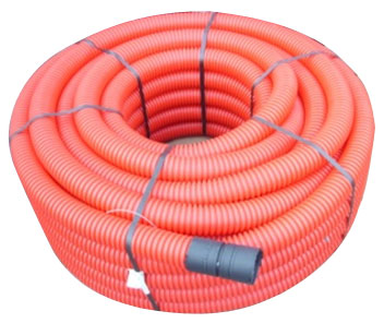

n°39454973
arjarn
Posté le 12-09-2014 à 13:19:53  profilanswer
CAMPEDEL a écrit :
Un nouveau compteur est la solution riche (2 abonnements à payer).  [:spamafote]
Et je n'en vois pas bien l'intérêt si tu utilise le bâtiment pour bricoler.
Il faut enterrer une gaine TPC de 100mm
http://reho.st/http://www.yesss-fr [...] -10208.jpg
Pour 70m, le câble de 2.5² est totalement insuffisant en section. Ton câble va s'échauffer et se mettre à provoquer des court-circuit. :/
Et puis pourquoi du 5 fils ?
Tu n'en as besoin que de 2 (et tu referas une terre là-bas).
Il faut enterrer du 2x25mm².
Tu pourras tirer 12kw sur ton câble de 70m.
A la limite, tu peux baisser d'une section et passer en 16mm².
Tu pourras tirer 8kw.
http://www.utc.fr/~tthomass/Themes [...] riques.pdf page 3.
Merci pour cette réponse trés précise : j'étais à des lieux de ça !
Pour le 5 fils, je me disais (p-e à tord) que cela répartirait la charge en ayant 2 phases, 1 terre pour justement limiter l'échauffement.
Mais bon comme je l'ai dit, je suis novice et je prefere demander conseil plutôt que de mettre le feu :P
OK je vais aller faire mes achats en partant là dessus alors.
- pourquoi du TCP 100 mm? Ca existe en 40-50-63-75 mm, juste pour 2 fils ça fait pas l'affaire?
C'est l'habitude : alimentation élec maison = TPC 100mm.  [:hahanawak]
Sur les 70m, il faudra d'ailleurs mettre un regard de tirage au milieu.
Surtout s'il y a un peu de courbure.
Killall-9 a écrit :
- vu la distance et la section dont on parle, il aurait pas meilleur compte de tirer du câble alu? D'accord les branchements sont "touchy" et ajoutent à la facture, mais c'est quand même quasiment moitié prix au ml.
Aucune idée des prix.
Mais là aussi, par habitude : cuivre.  [:hahanawak]

Posté le 12-09-2014 à 16:24:55  profilanswer
Entièrement daccord.
Tu peux même en profiter, vu que tu terrasse, pour mettre dans la tranchée un fil de 20mm² de cuivre NU sur une longue distance pour créer une terre ou carrément enterrer un cylindre de machine a laver, relier avec un cable en cuivre nu, câble sortant au pied de ton futur tableau électrique.
