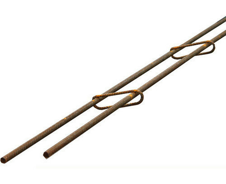

http://2.bp.blogspot.com/_53aF03KVsKs/TLIqJkQeMJI/AAAAAAAAAL0/z_uQyDoUeD8/s1600/IMGP0687.JPG
On voit bien les 2 poteaux par rangées (d'ailleurs vous la hauteur des ferrailles qui dépassent des fondation j'espère qu'ils ont prévus l'escabeau pour enfiler les parpaings d'angles  :o )

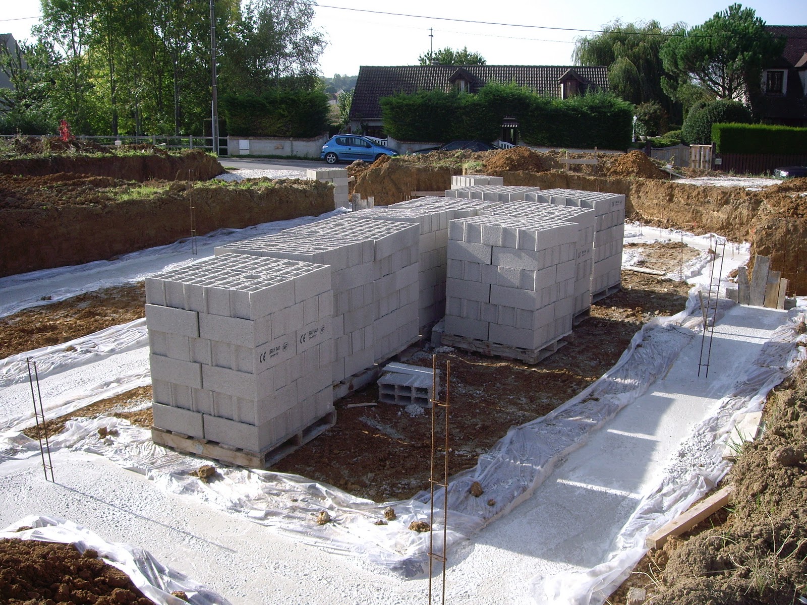

Une autre photo en parpaing de 25 (et dans le bon sens, pas besoin de les tourner):
http://cheznous.dissay.free.fr/Photos/SsSol031.JPG
