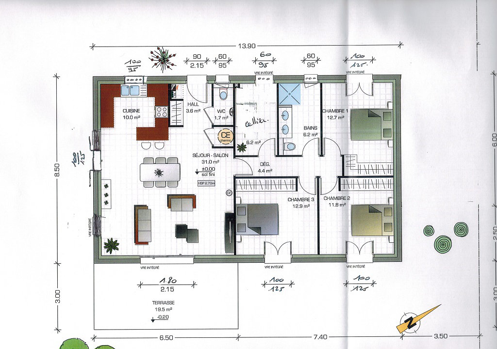

http://zupimages.net/up/14/20/gmio.jpg
150k€ sans le terrassement ni le raccordement (soit ~8k€) chez mas provence, donc encore du moyen de gamme, à voir chez france confort sur du "bas de gamme" cloison alvéolaire.etc... :D
J'ai sois disant jusqu'à la fin du mois pour signer :o
Vous auriez un logiciel pour bien dessiné le terrain/maison (mais un truc simple) sur le cadastre ?
Pas paint hein, quelque chose qui permet de mesurer direct sur le plan :jap:
Message édité par Big Blue le 14-05-2014 à 12:01:28

[:hodjeur]
150k€ pour 100m² ca pique un peu brut comme ça, y a quoi de particuliers ?
Suis pas fan des WC avec vu/sonorisation direct sur le séjour-salon/cuisine.
Pour le CR thermo il va forcément prendre l'air en extérieur et, de ce que j'ai pu lire/entendre, ce n'est pas le top dès que la t° chute vers les 5°.
Sinon pour ta question tu le demandes au(x) constructeur(s) que tu démarches, le mien l'a fait sans même que je lui demande avant de signer ( je lui avait filé les plans ).
Steam:Coco_killer   BF4:VesperTheCat   WoT:EasyMadDog
Moi non plus j'aime pas les WC, je pense qu'ils vont tout simplement dégager, je suis pas fan des wc dans la sdb non plus, mais c'est pratique :whistle:
Le chauffe eau irait dans le cellier au final (qui serait plus grand donc, pour le LL, SL, congélo, rangement ... ).
1500€ le m² c'est pas trop mal pour du RT2012 non ? De toute façon j'ai rdv aujourd'hui avec France confort, j'ai démarché d'autre constructeur sans nouvelle :??: Pour maison phénix j'ai complètement oublié, c'est aussi cher :ouch:
Par contre niveau presta c'est zéro :/ Pas de sanitaire, pas de carrelage. J'espère pouvoir négocier l'équivalent à 1450€ le m2, à voir ...
Oui ils le font (obligé pour l'orientation/terrassement :D) mais j'aimerai pouvoir le faire moi même :jap:
Message édité par Big Blue le 14-05-2014 à 12:46:16

1500 € du m² en RT2012 sans aucunes finitions ? (pas de sanitaires, carrelage etc ?)
Ouah :D :D
Ca pique sévere ! Pour info, je vais tourner à env. 1750€ / m² hab. sur mon projet ...
mais ca comprend les surfaces annexes (80m² garage, 10m² patio, terrasses) et une bonne partie des finitions : sols, carrelage, sanitaires ...
Me restera la cuisine / peintures / placards ...
et c'est du passif :o (donc pas la même en terme d'isol !)
Ouah :D :D

Big Blue a écrit :
[:hodjeur]
ça me semble super cher... La notre en cours de construction RT2012, pompe à chaleur duo, chauffage au sol, baies alu, volet elec partout, cloison placostyl, sun tunnel porte à galandage pour la sdb,... sans le carrelage et les sanitaires (sauf wc) on est à 1166€/m² et avec un constructeur parmi les plus cher de la région...

Big Blue a écrit :
[:hodjeur]
Pas de bureau :??:
Pas très HFR compliant ca :o
Justement c'est pas la même région.
Bon y'a de quoi gratter :o
cisko a écrit :
Pas de bureau :??:
Trop éloigné du lit :o
