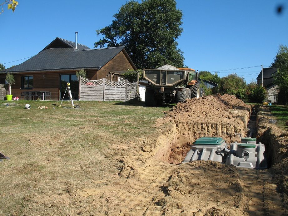

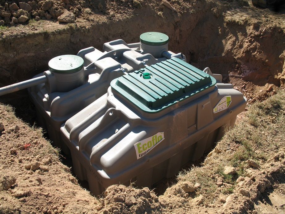

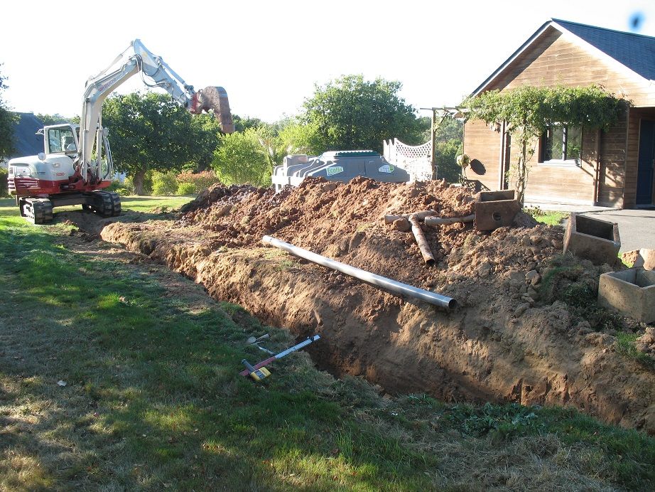

+++Bahamut+++ a écrit :
nos travaux de fosse vont normalement commencer lundi prochain.
J'avais parlé d'ecoflo (LE FILTRE COMPACT à copeaux de COCO). Je n'ai pas eu de retour ici, je repose ma question à savoir si certains connaissent ou ont des retours ? :)
bon l'affaire est lancée :o
mon terrain est tout cassé [:whine]
http://img.photobucket.com/albums/v282/Kouki/photos/wf3_zps983de050.jpg
http://img.photobucket.com/albums/v282/Kouki/photos/wf1_zpsc0b3cdeb.jpg
http://img.photobucket.com/albums/v282/Kouki/photos/wf2_zps0fa024db.jpg
c'est un beau bordel, avec un doute sur la pente pour atteindre la sortie en bas du terrain...
