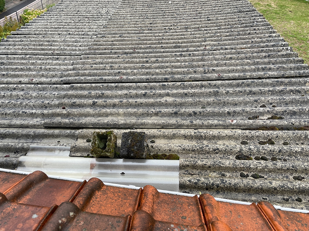

libussa a écrit :
comme dit plus haut, l'amiante si il n'est pas en fibre libre (isolation) et que tu vas pas lécher les plaques, tu risques rien
effectivement ce toit c'est de la merde, on dirait un bidonville le truc  :sweat:
Préviens ton proprio tout de suite. Meme si il ne fait rien, ça laisse une trace, et de toute façon tu es tenu de le prévenir de soucis dans le logement (exemple si dans 1 an il voit que le logement est pourri par l'humidité, il peut t’être reproché de n'avoir rien dit et laissé le truc empirer)
Cette ventil passive a au moins l'avantage que t'as un trou déjà là, tu pourrais y mettre un extracteur motorisé. Mais encore une fois, ce genre de truc faut prévenir/demander l'accord de ton proprio.
Et si c'est vraiment la fissure qui laisse passer la flotte, ça changera pas grand chose
J'ai déjà envisagé d'installer un extracteur motorisé mais là encore, comme tu dis, en tant que locataire je ne peux pas. Je l'ai déjà fait dans un cellier mais c'était facile, on avait du courant à proximité et une évacuation toute trouvée (une ancienne cheminée). Là il faut amener le courant, et comme c'est juste à côté de la baignoire/douche, il n'y a pas d'électricité, donc ça fait des travaux.
De toute façon là mon problème c'est la fissure : il a plu cette nuit et je retrouve une flaque d'eau juste sous la fissure le lendemain matin, le diagnostic est vite fait.
(Je déteste cette maison.)

Posté le 15-09-2025 à 11:47:54  profilanswer
Tu colles une bande d'étanchéité butyle tout du long de la fissure, problème réglé, surtout que c'est fissuré "correctement" et au meilleur endroit (en haut de la vague).
J'ai appelé un pote à l'instant, c'est aussi ce qu'il m'a dit. Il faut que je trouve un couvreur qui fasse ça sur de la tôle amiante.

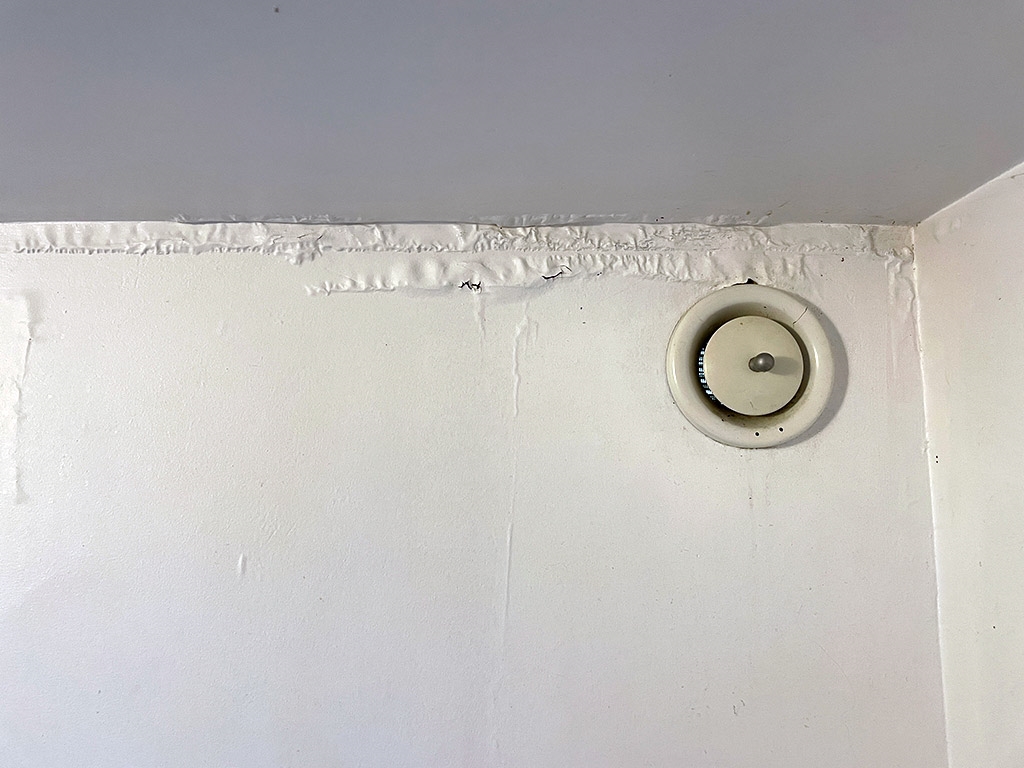

parappa a écrit :
Bah oui nos vies, c'est de l'amiante, vous savez ce que ça peut faire à long terme.
Mais je ne demande qu'à être rassuré hein, allez-y. :o
libussa > la seule évacuation de la pièce c'est ça (en plus de la porte toujours ouverte, évidemment) :
https://rehost.diberie.com/Picture/Get/f/432855
Et l'état de la peinture (elle a 15 ans) montre comme ça fonctionne bien... C'est passif donc évidemment ça sert quasi à rien.
Et si vous voulez rire encore un peu, voici les bouts de parpaing qui renforcent le montage tôle amiantée-tôle ondulée transparente :
https://rehost.diberie.com/Picture/Get/f/432856
Vous feriez quoi ? Je peux me contenter d'un coup de fil au propriétaire "le toit fuit, faites quelque chose", mais vu son âge et son éloignement géographique pas sûr que commencer par ça soit la meilleure idée.
Je ne sais pas quoi faire.
L'amiante est solide et en extérieur, aucun risque.
Par conter en tant que locataire tu as 2 responsabilités : avertir immédiatement le gestionnaire + déclarer un sinistre (soit via tn assurance soit directement via celle du propriétaire).
Le proprio géère la cause du sinistre (réparation toiture), l'assurance gère la remise en état du local touché.
J'allais le dire :jap: étanchéité par le dessus
toile enduite  " goudron "   ou résine et fibre de verre , il y as des solutions qui se posent par dessus sans toucher le fibrociment  :jap:
Ça reste un travail en SS4, donc cher s'il est fait dans les règles. Et en tant que locataire c'est pas une bonne idée de faire soi même.
Oui ça c'est sûr. Il va adorer. Après mon courrier pour la terrasse à refaire en entier le mois dernier (il n'a pas donné suite, lol), après les problèmes de chaudière il y a 1 mois et demi...
Cela va prendre du temps à condition que le propriétaire veuille agir. Le déménagement est la meilleure solution comme tu accumules les désagréments avec cette location. Il faut savoir tourner la page et avancer.
Cette location va continuer à te stresser donc à toi de voir si cela en vaut la peine.
Force et Honneur

Posté le 15-09-2025 à 16:09:01  profilanswer
Oui c'est une balance que je fais chaque jour depuis des années, mais le problème n'est pas vraiment là, c'est plutôt de trouver autre chose avec nos critères, et ça c'est malheureusement impossible. :D
Bref, c'est pas le bon topic. J'appelle ce soir, on verra.

Tu es sur que c'est aimanté ? Tous les fibrociments n'en contiennent pas (interdit après une certaine date). Tu dois avoir le dpe si tu loues?
Sinon c'est évidemment au proprio d'agir, et tu dois contacter ton assurance pour degat des eaux

Posté le 16-09-2025 à 12:12:11  profilanswer
Alors c'est drôle que tu dises ça maintenant, je viens de contacter mon propriétaire (qui m'a dit de faire le nécessaire puisqu'il habite à des centaines de km d'ici, comme prévu), et il vient tout juste de laisser un message sur mon répondeur en disant "j'ai oublié de vous dire mais les tôles ont été changées, elles n'ont pas d'amiante".
J'ai bien le DPE, ça devrait être indiqué dessus, c'est ça ?
Dans les documents qu'on a eu lorsqu'on est arrivé ici, il n'y a pas de document relatif à l'amiante.

De mémoire la photo montrait des plaques qui avaient l'air d'avoir plus de 28 ans.

rosco
Posté le 16-09-2025 à 12:17:05  profilanswer
C'est bon alors, tu peux tout péter dans la joie et la bonne humeur :o

Posté le 16-09-2025 à 12:29:24  profilanswer
Il est vieux, j'ai pas confiance du tout. :o
J'ai bien un diagnostic plomb dans mes documents, un DPE, mais je n'ai pas de diagnostic amiante.

parappa
taliblanc
Posté le 16-09-2025 à 19:18:42  profilanswer
J'ai rappelé le propriétaire, il me dit qu'il a fait les travaux il y a environ 15 ans (on est arrivé il y a 14 ans donc ça m'étonnerait beaucoup, mais bref :o) et qu'il a posé du sans-amiante. Mais je dois le croire sur parole parce qu'il n'y a pas de facture, il a fait ça lui-même.
Bon, je vais quand même commencer par appeler des gens qui manipulent l'amiante. Je me demande si je vais trouver des artisans pour s'occuper de ça. :/
DU LINO DE BATARD IMITATION CARREAUX DE CIMENTS ILLEGITIMES§§§
n°73533788
rat de com​bat
attention rongeur méchant!
Posté le 16-09-2025 à 19:23:44  profilanswer
Si tu es locataire c'est absolument pas ton boulot de gérer ça! Au contraire, si tu fais faire des travaux sans autorisation tu risques des ennuis je dirais.
Perso je me renseignerais au pire chez un avocat pour faire une mise en demeure (pas pour l'amiante mais les infiltrations d'eau) et retenue d'une partie du loyer jusqu'à travaux pour corriger ça. Attention je ne suis pas du tout juriste.
Ne laissez pas mourir vos sujets en cours de route!
n°73533799
rosco
Posté le 16-09-2025 à 19:25:56  profilanswer
Ca a été interdit avant 2000, donc ça laisse au moins 25 ans de marge, y a aucune chance que ces tôles soient amiantées avec des travaux y a 15 ans. Et même on s'en fout, tu poses ta bande bitumée et voilà, ça ne change rien. Tu mets un masque FFP3 pour la sécurité mais tu ne vas pas les casser de toute façon à moins que tu comptes refaire tout le toit et lui faire payer ??
