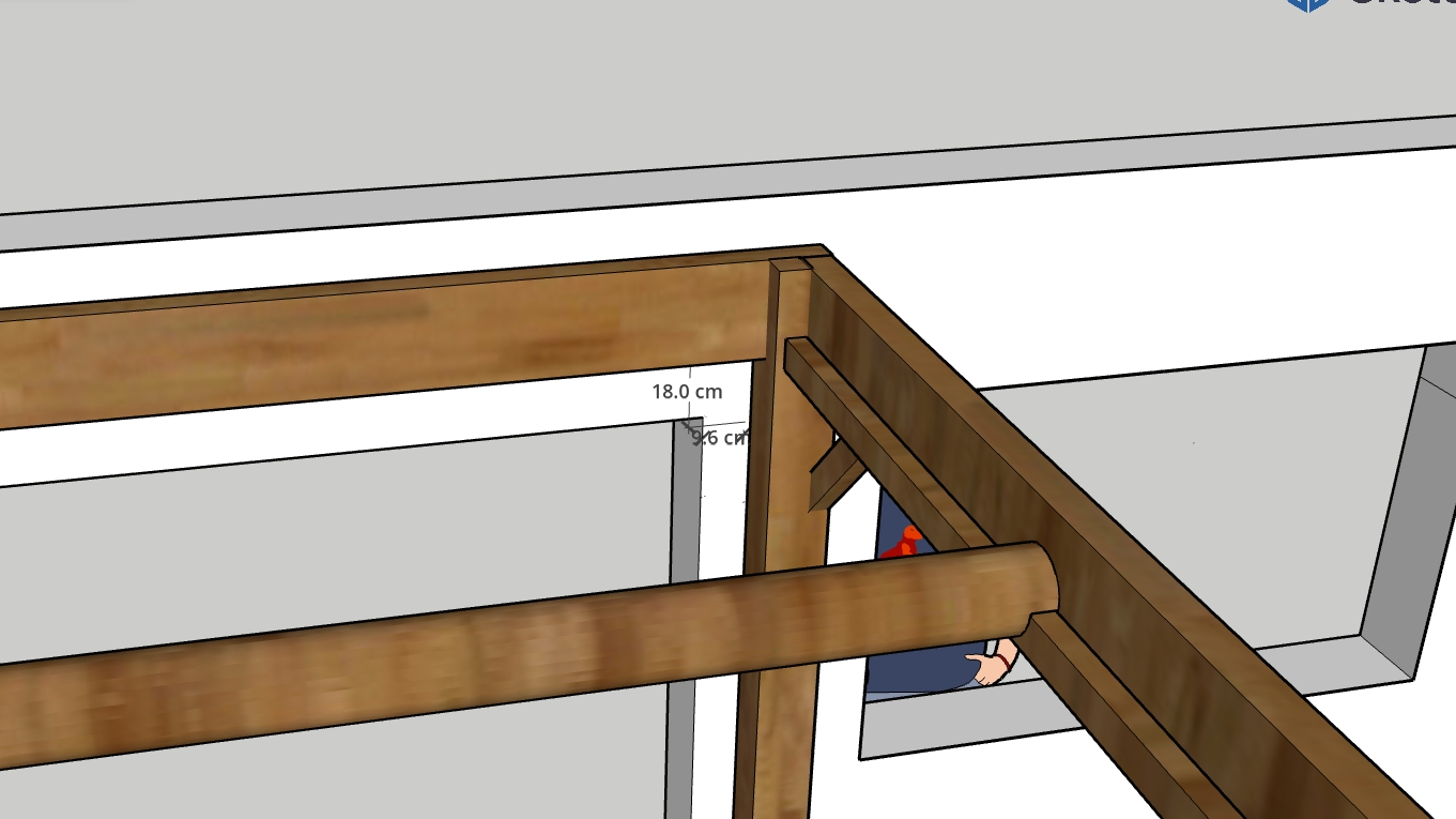

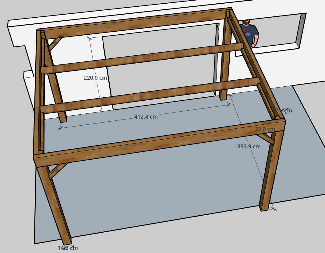

Bonjour à tous,
Je suis en train de concevoir une pergola et je rencontre un souci de conception.
Contexte : Maison encore sous décennale, zone argileuse et venteuse. Il y a aujourd'hui une terrasse en bois avec double lambourdage.
La pergola sera recouverte d'une simple voile d'ombrage.
Je me tourne donc vers de l'autoportante.
Voici un premier plan complet :
https://rehost.diberie.com/Picture/Get/f/391547
Ma problématique se situe au niveau du poteau à droite de la baie vitrée (en regardant de face).
https://rehost.diberie.com/Picture/Get/f/391546
Je n'ai pas la place de positionner une contrefiche. En effet, le poteau est positionné à fleur d'une lambourde portante de la terrasse, je ne peux donc pas le décaler plus à droite.
Comment palier à l'absence de cette contrefiche ? Est-ce elle primordiale sachant que les trois autres poteaux seront OK, que la pergola ne portera quasi que son poids et que les traverses (rondin en section 140) peuvent éventuellement jouer ce rôle.
Merci beaucoup.

n°72811762
MycRub
It was a trilogy
Posté le 30-04-2025 à 11:15:27  profilanswer
Je pense que tu t'en contrefiches totalement :o

Posté le 30-04-2025 à 13:55:14  profilanswer
Je vois le redface mais c'est uniquement pour le jeu de mot ou il y a un fond de vérité ? :D
503 Service Unavailable
n°72812696
nical_73
Posté le 30-04-2025 à 13:59:01  profilanswer
la sutrcture n'est pas porteuse, pour un coin je pense que tu t'en fiches et que ça faisait un joli jeu de mot

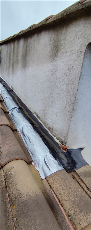

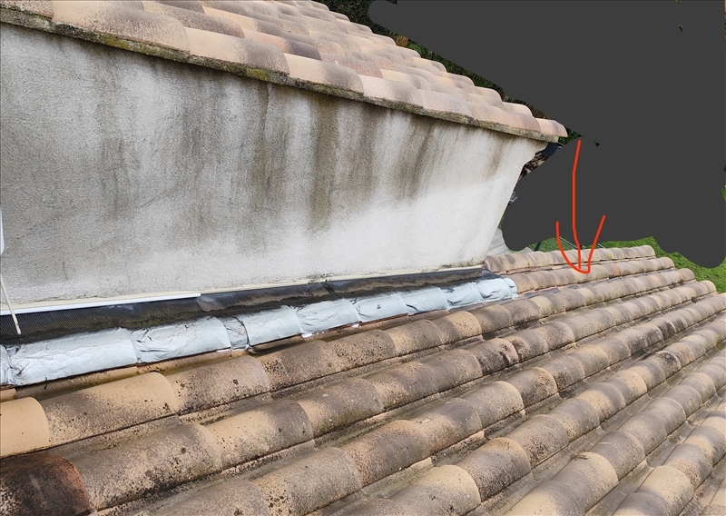

Bonjour à tous
J'ai un dégât des eaux au plafond dans une pièce situé à peu près a la verticale du point marqué en rouge sur l'une des photos ci dessous. Il s'agit d'un plafond type cathédrale.
L'entreprise missionnée par l'assurance (couvreur) n'a rien trouvé de flagrant sur la toiture (tuiles ou autre) mais préconise de refaire l'étanchéité (remplacement 'solins') et de refaire le pignon (donc le crépis j'imagine) qu'on voit sur la première photo.
Ils ont mis en attendant du mastic ici et là mais ça n'a rien changé.
En regardant la bande d'étanchéité et le solin je ne vois rien de flagrant (bien que vétuste c'est vrai) qui pourrait expliquer le dégât des eaux. Pourtant lors de très grosses pluies dernièrement, ça gouttait dans la pièce !
Vous diriez qu'il faut regarder quoi ? Qu'est ce que vous semblerait le plus probable comme explication ?
Première photo :
https://rehost.diberie.com/Picture/Get/r/391319
La flèche représente a peu près la localisation du dégât des eaux au plafond de la pièce en dessous.
Vu que c'est un plafond cathédrale, la fuite peut venir de plus haut ce qui pourrait correspondre à a la zone où des solins et bandes d'étanchéité sont présentes. Mais encore une fois rien de flagrant malgré le mastic mis en place.
Deuxième photo :
Depuis l'autre côté. Pour situer, la verticale du dégât des eaux n'est pas présent sur la photo (hors cadre en bas à droite)
https://rehost.diberie.com/Picture/Get/r/391318
Merci pour vos idées !
