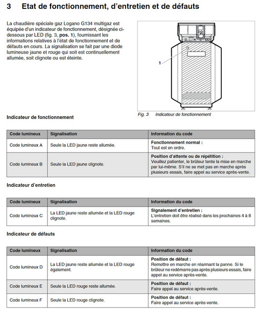

Posté le 07-11-2022 à 18:18:58  profilanswer

Posté le 07-11-2022 à 18:25:38  profilanswer
Faut voir le code d'erreur ou des LED allumées pour se diriger un peu dans les pannes, y a visiblement ça sur ce modèle.
https://i.ibb.co/XL8TcX7/Sans-titre-1.jpg

J'ai la LED jaune qui clignote. Mais au bout d'un certain temps (et plusieurs essais du brûleur), l'écran finit par afficher "CHAUFFAGE ERR".
J'ai déjà eu le problème les autres années, une histoire d'injecteur il me semble, mais ça avait fini par se débloquer à force d'éteindre et rallumer, et une autre fois le chauffagiste avait nettoyé quelque-chose.
Mais là notre chauffagiste s'est barré dans une autre région. Je dois attendre deux semaines avant qu'une autre société vienne faire l'entretien annuel. Heureusement ça caille pas encore trop mais bon ça fait chier. [:slyengel]
