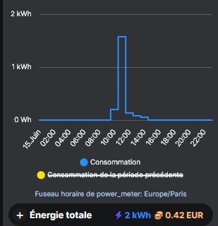

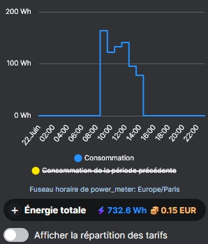

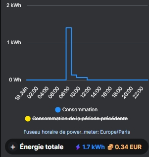

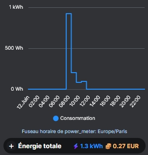

meuniere a écrit :
Y'a beaucoup de gens qui utilisent les programmes eco interminables ?
J'ai l'impression que non justement à cause de la durée, en tout cas en appart. Dans une baraque, si le LL est planqué dans un endroit inaudible à la limite.
R-jac a écrit :
Perso je le le fais tourner la nuit donc la durée est un non sujet.
En tant que data geek maladif, j'ai des Shelly sur l'ensemble de mes prises, je connais parfaitement le cout de chaque cycle de lavage  [:hansaplast:5]
Pour un LL (AEG de 5 ans) le constat est le suivant :
A noter que je force toujours le "rinçage plus", mais ca consomme rien (en elec, pas en flotte  :o )
Mode par défaut 40 degrés.
environ 25 cts d'elec la lavage, ajouter 7 cts quand l'eau est bien froide l'hiver
https://rehost.diberie.com/Picture/Get/f/403969
Mode 60 (linge de bain) :
34 cts
https://rehost.diberie.com/Picture/Get/f/403970
Mode allergie : 60 degrés mais plus longtemps pour niquer les acariens  :o
https://rehost.diberie.com/Picture/Get/f/403972
Et enfin mode standard (40) avec option ECO et le cycle qui dure méga longtemps :
https://rehost.diberie.com/Picture/Get/f/403973
L'économie est réelle.
C'est une machine relativement moderne, donc peu ou prou des conso similaires aux modèles actuelles.
Vous avez la conso en  kWh, suffit de multiplier avec votre prix du cts HP/HC Tempo.
Conclusions  : la flotte et les détergents vous coutent bien plus cher dans un LL  :o
Message édité par Hansaplast le 23-06-2025 à 16:21:21

Salut,
Ca ne dépasse pas la 1000Wh au plus fort ? La résistance s'adapte à la température ? Je pensais que c'était ou tout ou rien (jusqu'à atteindre la t°). Est-ce que c'est parce que c'est une machine moderne ?
PS: un lavage dure 4h en tout ?
PPS: ça serait des courbes complètement différentes sur une machine qui a 15/20 ans ? (mes cycles de lavage durent 1h15 à 2h au max max pour les draps par exemple)
Message édité par GladiaS le 23-06-2025 à 17:20:31

Posté le 23-06-2025 à 17:25:02  profilanswer
La courbe est indicative.
Elle donne la conso moyenne sur une heure. Si tu consomme 2kWh pendant 30 min, elle mettra 1kWh sur la courbe. Ya d'autres options
Idem le lavage dure 3h (8h30-11h30), mais la courbe est par pas de 1h.
Tu peux choisir le pas de temps, et on voit bien que ca monte plus haut sur un pas de temps de 1h.
n°73104563
GladiaS
Posté le 23-06-2025 à 17:34:08  profilanswer
Ah oui, merci pour les explications !
