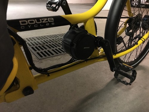

En ces temps de confinement, et alors que j'avais prévu de le faire en partenariat avec le shop de elpolo :o, je me suis lancé dans l'électrification de mon Douze
Si au départ je l'ai acheté en pur mécanique, forcé d'avouer que mon trajet au quotidien était assez crevant et ça me dégoutait même parfois de prendre le vélo (dommage :/)
Du coup, j'ai commencé à tâter de l'info à droite à gauche et j'en profite pour remercier DannyElfman qui traine sur le topic vélo électrique pour ses réponses et son aide :jap:
Trêve de blabla :
Le moteur en question c'est un Bafang 750W (oui on doit pas monter des moteurs supps à 250W mais vu le gabarit du cargo et la différence de prix entre les moteurs...) acheté en combo avec une batterie composée de cellules Samsung (48V 14.5aH).
J'ai fait livrer ça depuis l'Europe (Allemagne en l’occurrence) pour m'éviter la douane mais aussi m'assurer un délai de livraison rapide (bon là c'était plus compliqué au vue du contexte actuel)
Le montage se fait assez facilement en suivant les différents tutos dispos sur la Toile (dont YouTube) et en ayant l'équipement adéquat (c'est con mais quand il manque une clé Allen toute bête et en ces temps de confinement, on peut très vite se retrouver bête :o)
Les difficultés rencontrées :
  • L'intégration du moteur en lieu et place du boitier de pédalier mécanique : le carter du moteur bloque son insertion dans le boitier de pédalier. Du coup, pour que ça passe, deux solutions : limer le carter ou limer le cadre du vélo. Quand je dis limer on est sur 3mm grand max je pense
  • L'intégration de la batterie : mon Douze est un modèle avec tube horizontal, du coup, mettre la batterie à la verticale serait possible... sauf qu'ensuite il serait impossible de l'enlever pour la recharger  [:ewil2001]
Pour le coup, j'ai décidé de loger la batterie derrière les sièges dans le bac avant, ça reste discret, non gênant pour les passagers et ça reste plus discret. Il me reste quand même à trouver un moyen de bien la fixer pour pas que ça bouge :D

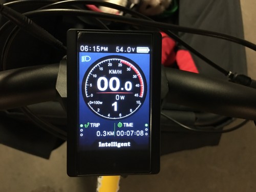

L'ODB avec des infos que j'ai pas encore eu le temps de bidouiller
https://img.super-h.fr/images/IMG_337749d83fa830df33a0.md.jpg

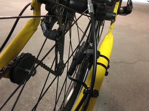

Une photo du capteur de rotation de roue
https://img.super-h.fr/images/IMG_3373.md.jpg
Et el famoso, le moteur
https://img.super-h.fr/images/IMG_3372.md.jpg

Pas risqué de pas changer les freins ?
Et t'as mis des connecteurs pour garder la fonction "Split" du douze ?
Message édité par Jay Kay le 21-03-2020 à 07:31:03
n°59205297
b0wh
Posté le 21-03-2020 à 07:36:53  profilanswer
Pour les freins non si tu ne pédales pas en même temps que tu freines :D
La fonction split je ne l’utilise pas mais si jamais le tout se débranche assez facilement :jap:
n°59206955
