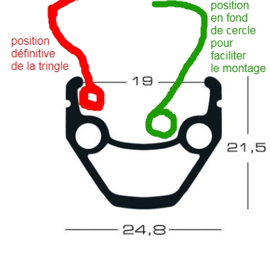

Evidemment, je m'en aperçois quand les 2 enfants sont dessus pour aller à l'école  [:eaglestorm:9]
J'ai pris une pointe, bien perpendiculaire, au milieu de la bande de roulement, et à l'arrière bien sûr.
Il y a moyen de rustiner sans démonter la roue ?
J'ai jamais fait et j'ai pas vraiment envie d'y passer 4h :sarcastic:

A l'arrière, ça parait sport sans démonter. Mais peut-être qu'en retournant le vélo y'a moyen de sortir la CAA au droit de la crevaison sans tout déposer. Le fait que ça soit un pneu hyper large aide probablement un peu a avoir du mou.
Bon j'ai démonté la roue finalement. Ça m'a permis de bien nettoyer la cassette.
J'ai rustiné, par contre j'arrive pas à remettre le pneu, le bord est trop rigide. J'ai même pété un levier déjà.
J'ai raté un truc :??:
Un demonte pneu n'est pas un remonte pneu :o
L'astuce c'est de mettre tes tringles au centre de la jante (à l'opposé de là où tu forces), là où le cercle a le diamètre le plus faible. De toute manière, vu la taille du pneu, t'as la place pour remettre la CAA en place une fois le pneu en place.
flyingchair a écrit :
 [:biiij:1]
C'est pas clair pour moi sur ce que je pourrais mal faire...

Paint qualitat :
https://rehost.diberie.com/Picture/Get/f/61686
En gros, à l'opposé de là où tu forces pour insérer la fin de la tringle, il faut que tes tringles soient au centre de la gorge du cercle, là où le diamêtre est le plus réduit.

Jay Kay a écrit :
Paint qualitat :
Merci, c'est plus clair comme ça, et ça pourra servir à d'autres noobs !
En fait j'ai réfléchi entre temps à ce que tu as dit et je me suis remis devant ma jante, et j'ai compris [:cupra]
Avec la bonne technique, ça passe comme papa dans maman.
