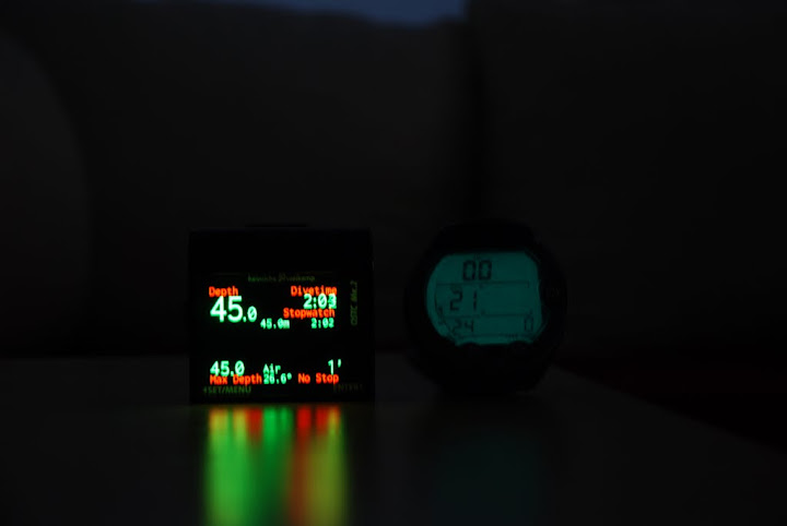

Présentation rapide de mon dernier joujou : l'OSTC MK2
D'abord, qu'est-ce que l'OSTC ?
C'est un ordinateur de plongée Open Source développé par la société Heinrichs and Weikamp.
http://www.heinrichsweikamp.net/#/en/ostc_mk2/
Comme indiqué sur le site, ce n'est pas un ordinateur destiné à des plongeurs occasionnels.
C'est un ordinateur expérimental destiné à des plongeurs expérimentés qui :
s'intéressent à la théorie de la décompression
recherchent une transparence totale dans l'implémentation de l'algorithme retenu (Bühlmann)
recherchent la possibilité de paramétrer/ajuster l'algorithme en fonction des conditions de plongée.
Le choix de cet ordinateur doit donc se faire en toute connaissance de cause.
De fait, l'ordinateur dispose de 64 paramètres modifiables par le plongeur, dédiés à l'ergonomie (affichage, contenu) et à l'ajustement de l'algorithme (assouplissement, durcissement).
La liste est fournie sur ce lien, qui décrit précisément chaque paramètre : signification, conséquences du changement de valeur, valeur par défaut, valeur min, valeur max, exemple
http://www.heinrichsweikamp.net/#/ [...] functions/
Attention, la liste et les valeurs min, max ne sont pas tout à fait à jour par rapport aux dernières versions.
A ce jour, une dizaine de paramètres reste disponible pour implémenter de nouvelles fonctionnalités.
Le fabricant met à disposition un forum pour reseter les versions beta (non destinée à la plongée) et recueillir les remarques ou nouvelles fonctionnalités proposées par les plongeurs.
Important :
L'ordinateur est paramétré de base pour plonger avec des réglages standards (plongée à l'air) et un algorithme équivalent à celui embarqué dans les modèles de base de la gamme Uwatec.
Les modes proposés  sont :
Plongée Circuit ouvert (OC)
Plongée Circuit fermé (CCR), il n'est pas connectable à un recycleur. Il ne peut donc agir qu'en backup en tant qu'ordinateur de décompression à PPO2 constante.
Profondimètre
Apnée
En mode plongée, c'est l'algorithme Bühlmann ZH-L16 dans sa version B avec ou sans facteur de gradient qui est utilisé.
C'est un algorithme développé dans les années 1980 par un chercheur suisse, Bühlmann, sur la base des travaux d'Haldane (début du 20e siècle) et de Workman (1960) .
L'algorithme de Bühlmann repose sur un échantillonnage de notre organisme en 16 compartiments. A chaque compartiment, sont attribués deux jeux de paramètres :
l'un pour l'azote, l'autre pour l'hélium.
Chaque jeu de paramètre est constitué des informations habituelles concernant la diffusion (période) et des capacités maximales de dissolution (les M_values).
Bühlmann fut le premier à traiter de l'intégralité des problèmes de décompression au travers de ses publications entre 1983 et 1995.
Son grand apport concerne les plongées aux mélanges et en altitude (pression absolue et non pression hydrostatique, pression partielle de l'air alvéolaire et non pression partielle de l'air à la sortie du bloc) .
Ses travaux aboutirent sur plusieurs réalisations concrètes ;
• Des tables de plongée à l'air
• Des tables de plongée au nitrox
• Des tables de plongée en altitude
• Un modèle mathématique utilisable pour la réalisation d'algorithmes implantés dans des ordinateurs de plongée ou dans des logiciels paramétrables
Aujourd'hui, les M-Values de Bühlmann sont devenues un standard mondial qui peut servir de référence pour la comparaison et l'évaluation des profil de décompression.
Cet algorithme peut aussi inclure des niveaux de conservatisme via les gradients de facteurs (GF développés par Erik Baker) qui ont un impact sur la profondeur et la durée des paliers.
Pour faire simple, deux paramètres viennent compléter l'algorithme de base :
le paramètre GF-Low met en oeuvre les paliers profonds pour la désaturation des compartiments courts et la maitrise du nombre et volume des bulles
le paramètre GF-High ajuste la durée des paliers proches de la surface dans le but de favoriser la décompression des compartiments longs.
(cf. http://www.plongeesout.com/article [...] ssion.htm)
L'OSTC propose ainsi l'algorithme ZH-L16 GF en mode OC ou CCR qui inclut ces niveaux de conservatisme via les GF.
L'algorithme de Bühlmann est validé jusqu'à une profondeur de 120m pour les plongées à l'air ou aux mélanges, en mer ou en altitude.
C'est la raison pour laquelle l'OSTC est utilisable jusqu'à 120m maxi.
Je laisserai les personnes plus qualifiées que moi présenter les capacités de l'OSTC en mode circuit fermé (set point, ppO2 constante …)
Quelques une de ses caractéristiques :
5 gaz Trimix (oxygène, hélium, azote) configurables hors de l'eau, un 6e gaz configurable durant la plongée (en cas de pépin)
utilisation en mode circuit ouvert ou circuit fermé
batterie (accu 18500) remplaçable par le plongeur
autonomie annoncée de 40h en mode plongée et intensité maximale de l'écran
rechargement de la batterie via le port mini-usb en 5 heures
écran OLED de 6cm, 320x240 pixels, 65000 couleurs (256 utilisables) et angle de vue de 170°
dimensions : 70 x 65 x 30 mm pour 180 gr
verre en borosilicate (marque assez vite d'après quelques retours de plongeurs)
logbook permettant d'enregistrer les paramètres de plongées seconde par seconde (ajustable par le plongeur)
interface avec l'application Open Source Jdivelog (PC, Mac, Linux ) et l'application payante Diving log (PC, Windows Mobile, Iphone)
Le descriptif sera complété au fur et à mesure de vos remarques
Les photos :
le menu d'accueil avec ses différentes présentations accessibles par le bouton de droite
http://lbardass.free.fr/images/plo [...] ages/1.jpg
altitude
http://lbardass.free.fr/images/plo [...] ages/2.jpg
http://lbardass.free.fr/images/plo [...] ages/3.jpg
liste des gaz paramétrés par le plongeur, accessible par le bouton de gauche
http://lbardass.free.fr/images/plo [...] ages/4.jpg
intervalle de surface
http://lbardass.free.fr/images/plo [...] ages/5.jpg
principaux paramètres liés à l'algorithme choisi par le plongeur (algo avec GF dans le cas présent, dernier palier à 5m)
http://lbardass.free.fr/images/plo [...] ages/6.jpg
liste des gaz paramétrés :
le gaz 1 est désigné comme étant le gaz principal
la profondeur indiquée est calculée sur la base d'une PPO2 à 1,6 (paramétrable)
les gaz 3 à 5 sont inactifs
http://lbardass.free.fr/images/plo [...] ages/7.jpg
écran d'accès au menu de paramétrage de l'ordinateur :
deux groupes de 32 fonctions paramétrables
réglage de la salinité : 1.00 pour l'eau douce à 1.04 pour l'eau très salée par pas de 0.01
mode de décompression : algo ZH-L16 avec gradient factors en mode circuit ouvert
http://lbardass.free.fr/images/plo [...] ages/8.jpg
exemple de paramètre du 1e groupe de fonctions paramétrables : la vitesse de remontée
elle est réglée par défaut à 7m/mn, min 4, max 17 et ajustée à 10 m/mn par le plongeur
le bouton de gauche sert à passer d'une ligne à l'autre, le bouton de droite permet de valider la saisie
http://lbardass.free.fr/images/plo [...] ages/9.jpg
exemple de paramètre du 2e groupe : la couleur des alarmes avec 256 couleurs possibles
http://lbardass.free.fr/images/plo [...] ges/10.jpg
le mode simulateur : il permet de calculer un plan de décompression ou de simuler une plongée en temps réel
http://lbardass.free.fr/images/plo [...] ges/11.jpg
le plan de décompression pour une plongée à 45m avec une durée au fond de 15 mn (on ne tient pas compte des 2mn15sec pour descendre à 45m)
la liste des gaz utilisés est en bleu clair
le plan de déco fourni la profondeur des paliers et leur durée (avec affichage des histogrammes horizontaux correspondants) ainsi que la durée totale de remontée (TTS)
http://lbardass.free.fr/images/plo [...] ges/12.jpg
le simulateur en temps réel (j'ai accéléré la descente et la remontée pour aller plus vite !)
pas forcément besoin d'expliquer le contenu de l'écran, c'est assez explicite, je crois
plusieurs affichages sont possibles en bas à droite, ici la profondeur moyenne
http://lbardass.free.fr/images/plo [...] ges/13.jpg
la saturation des compartiments (azote uniquement pour mon cas de plongée à l'air)
http://lbardass.free.fr/images/plo [...] ges/14.jpg
l'heure
http://lbardass.free.fr/images/plo [...] ges/16.jpg
la saturation du compartiment directeur
http://lbardass.free.fr/images/plo [...] ges/17.jpg
la liste des gaz prédéfinis : le nitrox est en rouge car inadapté à la profondeur actuelle
on remarque la présence d'un 6e gaz paramétrable sous l'eau
http://lbardass.free.fr/images/plo [...] ges/19.jpg
le plan de déco actuel
http://lbardass.free.fr/images/plo [...] ges/20.jpg
changement d'intensité lumineuse pour ne pas effrayer la faune (et les autres plongeurs)
http://lbardass.free.fr/images/plo [...] ges/21.jpg
choix d'un gaz plus approprié selon la profondeur : le gaz actuel est en couleur inversé, il est temps d'en choisir un autre pour améliorer la décompression
http://lbardass.free.fr/images/plo [...] ges/22.jpg
liste des gaz possibles
http://lbardass.free.fr/images/plo [...] ges/23.jpg
le gaz est maintenant un nitrox 82%
http://lbardass.free.fr/images/plo [...] ges/24.jpg
fin de plongée
je n'ai pas de wristshot en situation, cela devrait venir le mois prochain
ajout : alerte visuelle en cas de dépassement de paramètre. Dans le cas présent, profondeur > 60m et PPO2 > 1,6
http://lbardass.free.fr/images/plo [...] ges/25.jpg
http://lh5.ggpht.com/_AK1iJuTZqTg/ [...] h%20ON.JPG
http://lh5.ggpht.com/_AK1iJuTZqTg/ [...] rkness.JPG
