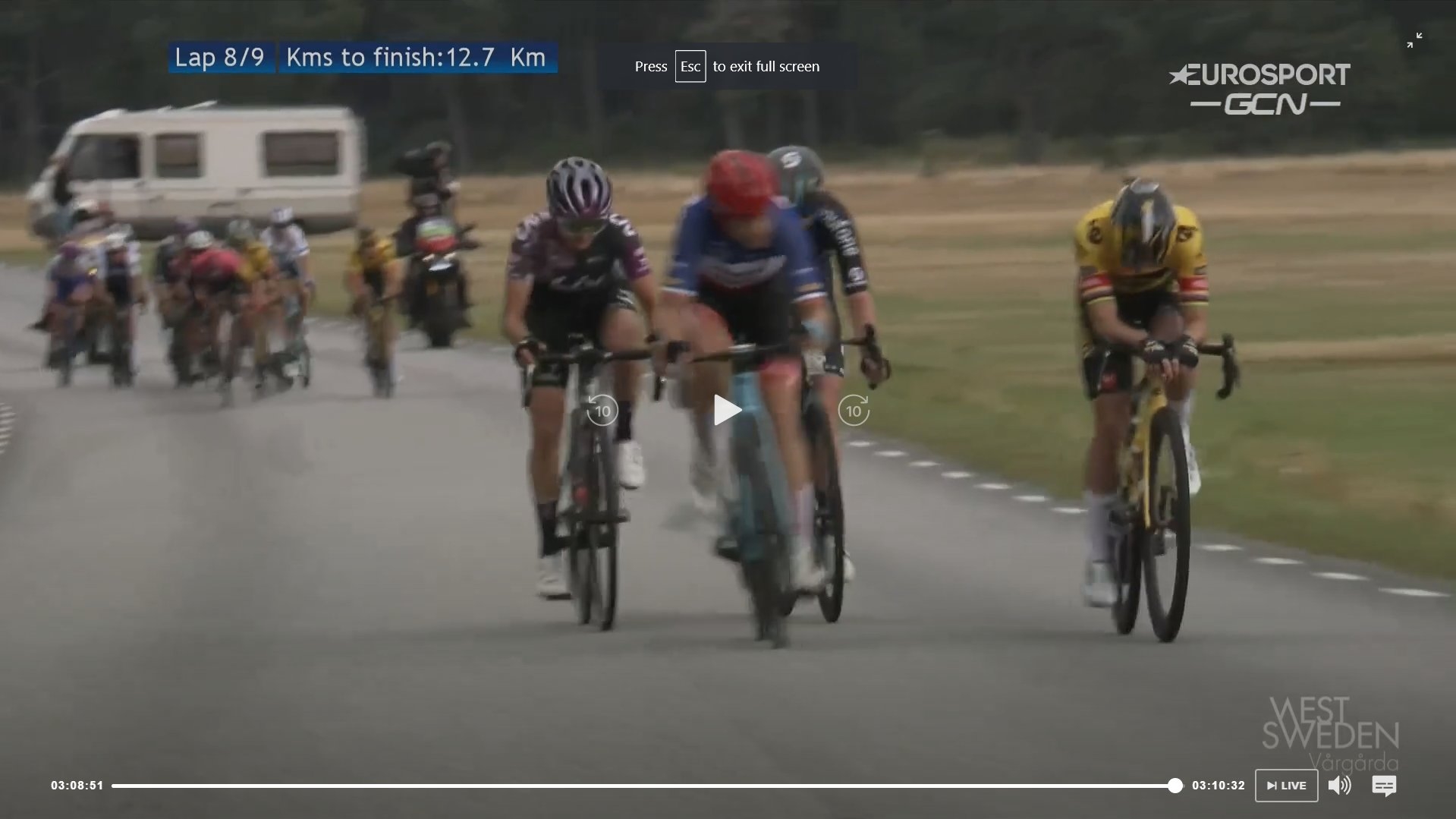

n°73360646
pulpipi
Un ours cé relativement gros
Posté le 14-08-2025 à 16:26:26  profilanswer
SunnyD a écrit :
Un truc pareil en vélo de route, l'uci met un stop direct au premier taré qui essaye cette position :o
Ça serait pas possible déjà en route ... Vu qu'avec un cintre route dans les drop t'es déjà plus bas qu'elle sur la fourche :D
n°73360713
wonder_lin​k
Posté le 14-08-2025 à 16:38:31  profilanswer
l'équivalent en vélo de route ce serait tenir le guidon avec autre chose que les mains. Marianne Vos l'a appris à ses dépends: elle avait gagné une course mais a été disqualifiée ensuite pour position interdite: elle avait à peine reposée les avant-bras sur le guidon durant 2 ou 3 sec avant de réaliser son erreur. pas de bol: des commissaires de course ont repéré la boulette.  :o
https://rehost.diberie.com/Picture/Get/f/424662

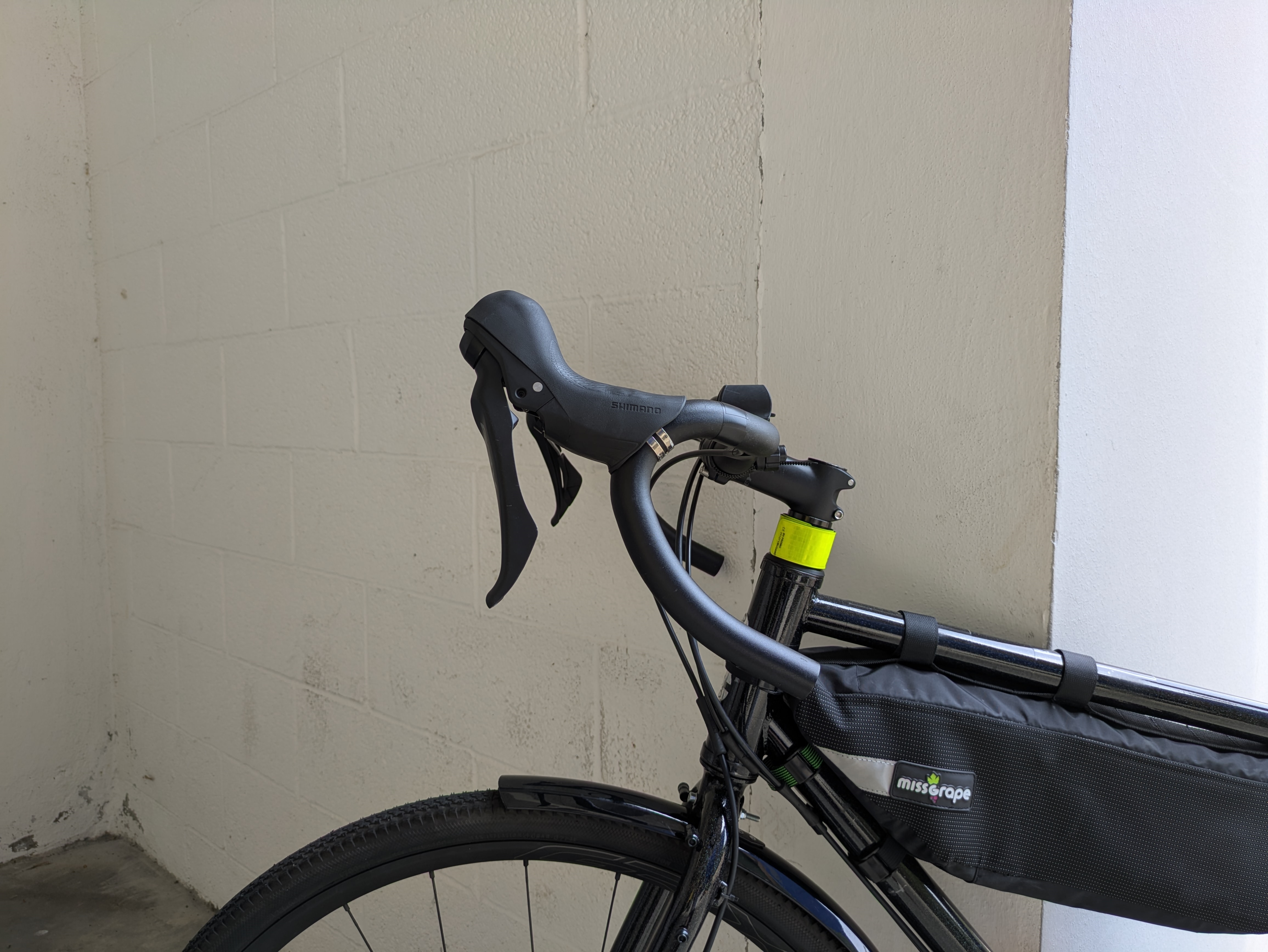

Salut topic,
Avant que je pose ma nouvelle guidoline, que pensez-vous de la position de mes cocottes ?
J'ai essayé de faire un premier réglage « standard » mais j'ai l'impression que mes mains plongent un peu vers l'avant.
Merci :jap:
https://rehost.diberie.com/Picture/Get/t/424694
n°73361798
delantera
Hail Seitan.
Posté le 14-08-2025 à 21:02:12  profilanswer
Mets les encore un peu plus vers le haut, t'arrêtes pas en si bon chemin :o
Message édité par delantera le 14-08-2025 à 21:04:01

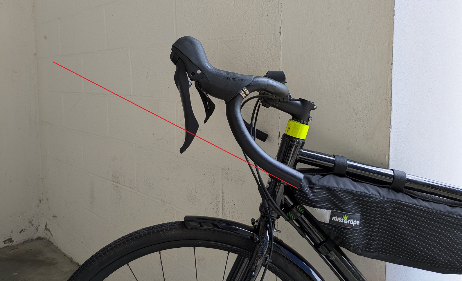

Posté le 14-08-2025 à 21:46:56  profilanswer
chacun fait , fait , ce qu'il lui plait , plait .  mais si la ligne rouge pouvait etre un peu plus à l'horizontale,  et ensuite refaire la position des cocotes, ca pourrait faire un changement.  :p
https://rehost.diberie.com/Picture/Get/f/424699

Trotamundos a écrit :
Salut topic,
Merci :jap:
vaut mieux rester en cintre plat :o
Non sérieux, le dessus des drops doit rester à peu près à l'horizontale, et les repose-main légèrement en dessous.
Roule Raoul !

Posté le 14-08-2025 à 22:12:53  profilanswer
Parfois j'y pense parce que le freinage est autrement plus mordant, mais sans même parler du style c'est quand même confortable un cintre tordu.
C'est vrai que la photo rend bizarre, j'ai pas l'impression que ça soit si marqué.
Merci :jap:
J’aurais ajouté une deuxième ligne rouge parallèle à la première sur laquelle il viendrais aligner le repose poignet de la cocotte avec le repose poignet du cintre, de sorte à ce que la partie basse du levier de frein soit juste au niveau de la ligne rouge inférieure, et pas trop en dessous.
Oui, j'ai relevé le cintre mais en fait j'aurais dû le laisser comme je l'avais mis au début et relever un peu les cocottes. Merci à tous :jap:
