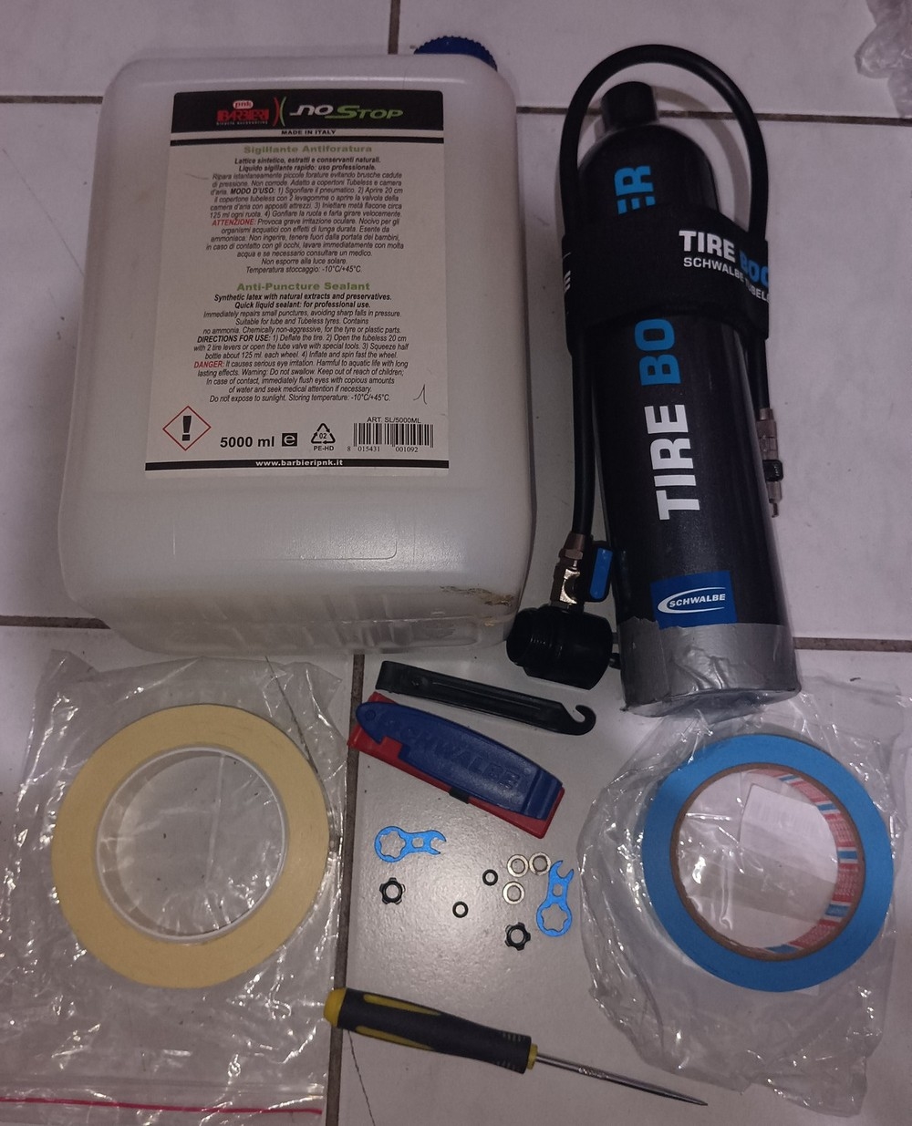

pour réussir une soirée Latex:
_ un bon scotch comme celui de Stan's .   je ne recommande pas le scotch bleu de marque Tesa ou alors le prendre d'une largeur plus grande que normalement recommandée par rapport à la jante.  car il s'etire trop facile et ne touche pas entierement les extremités de la jante
_ un vrai booster comme celui de Schwalbe  .  je gonle à plus de 10bars.   c'est prevu pour 11bars
_ un liquide preventif OEM  fabrique par Stan's
_ changer les ecrous ordinaire des valve par d''autres qui sont plus facile à manipuler à la main ou avec leur outil dedié
_ et de l'eau bien savonneuse pour frotter les tringle et paroi de jante et bien entendu une pompe à pied.
aucun echec. ca claque au pire au 2° essai.
https://rehost.diberie.com/Picture/Get/f/463815
n°73942894
GnomoVTT
Posté le 09-12-2025 à 11:04:46  profilanswer
le booster schwable est juste un airshot rebadgé :o
J'ai l'original et ca claque pas toujours direct :/
La faut peut etre aux valves plus ou moins bouchées :D

d'ailleurs: je vous partage la réflexion qui m'a fait décider d'acquérir le Schwalbe tire Booster  au lieu d'un Zefal Tank. Déjà lors d'une promo  il m'avait couté moins cher et aussi c'est la possibilité d'ouvrir facilement la bouteille pour que la condensation, quand on monte l'air en pression, ne s'accumule pas à l'intérieur de la bouteille au fur et à mesure de l'utilisation.  Théoriquement en alu ca ne risque pas de rouiller mais si on peut éviter que l'humidité reste dedans et pour la maintenance à long terme, c'est mieux.
Message édité par wonder_link le 09-12-2025 à 17:11:04

Posté le 09-12-2025 à 21:21:27  profilanswer
bon, s'il y avait une interaction grave entre le latex et le liquide vaisselle, tu penses qu'on utiliserait encore des gants en latex quand on fait la vaisselle ou quand on nettoie avec la maison avec des produits d'entretien à base d'acide et autres solvant?  :o
y a des tableau de tolérance  pour des gants en latex, nitrile ou pvc qui indiquent que des composés chimiques est déconseillé avec telle ou telle matière; mais je suis plutôt confiant que du liquide vaisselle ordinaire dilué dans de l'eau ne va pas endommager les propriétés du préventif  au point de le dégrader rapidement.  :p
Message édité par wonder_link le 09-12-2025 à 21:22:52
