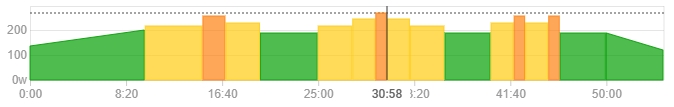

Vous avez déjà testé des plans d'entrainement/workout générés par IA :??:
Genre https://github.com/kuukuu/Aixle (génération quotidienne de .zwo en fonction d'un objectif et de la forme actuelle)
Pour les curieux, le WO du jour :
https://rehost.diberie.com/Picture/Get/f/485993

J'avais testé Frive qui se base sur l'IA pour faire des plans.
Je n'ai vu que des sorties à basse intensité, une séance "Test" (même s'il prend l'historique des sorties sur Strava) m'avait fait espérer à des choses plus consistantes mais non.
C'est peut être la saison qui veut ça mais du coup je suis reparti sur mon plan avec SYSTM
n°74165186
delantera
Hail Seitan.
Posté le 29-01-2026 à 08:40:56  profilanswer

Merci. J'ai pas regardé les détails, mais y a-t-il la possibilité de rentrer son ressenti de fatigue pour que l'IA le prenne en compte, et pas uniquement les métriques mesurées (puissance/cardio)? Si oui je tenterais bien :miam:

Je vais tester pour voir ce que ça donne

Il y a principalement que le contexte de l'athlète qui change dans le prompt :
Current Phase et Phase Focus : vont dépendre du temps qu'il reste avant ton objectif :
Moins d'une semaine :
phaseName = "Race Week / Taper";
focus = "Sharpness, freshness, minimal fatigue. Short high intensity openers.";
Moins de 3 semaines :
phaseName = "Peak / Taper";
focus = "Reduce volume, maintain intensity. Shed fatigue (increase TSB).";
Moins de 8 semaines :
phaseName = "Specialty / High Build";
focus = "Race specificity. VO2max, Anaerobic capacity. Hard intervals.";
Moins de 16 semaines :
phaseName = "Build Phase";
focus = "FTP development (Threshold), SST. Increasing training load (CTL).";
Plus de 16 semaines :
phaseName = "Base Phase";
focus = "Aerobic endurance (Z2), Tempo (Z3), SweetSpot. Building foundation.";
Current TSB : récupère les info d'intervals.icu (c'est la fatigue), tu seras à 0 tout le temps si tes activités viennent de Strava
Recent Load Z5+ : récupère les info d'intervals.icu mais c'est soit "Normal", soit "High" si ton temps en Z5+ dépasse 1500 secondes cumulées sur les 3 dernières semaines. Tu seras à "Normal" avec les activités de Strava
