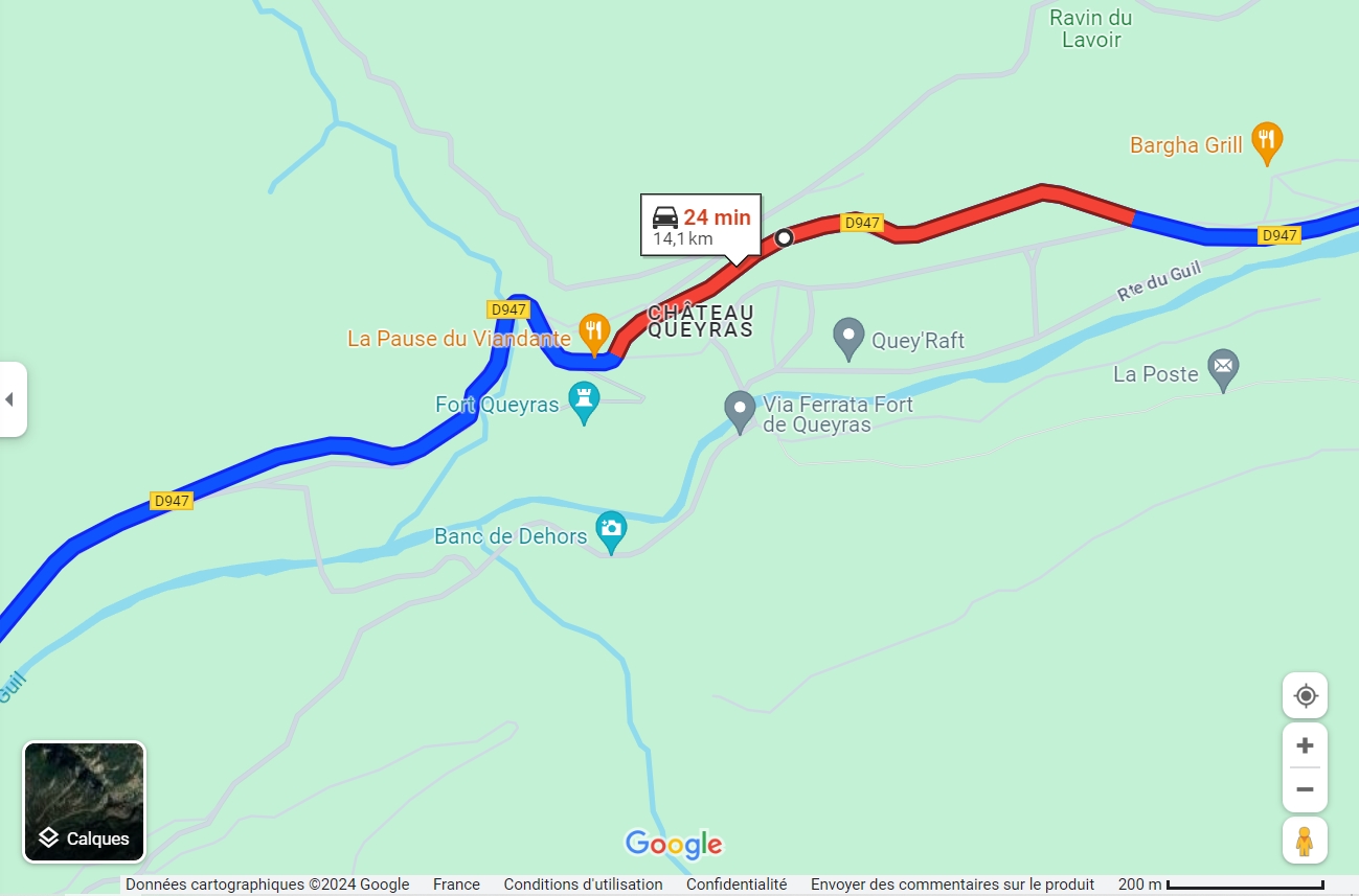

devenir sourcier a écrit :
Je suis dans le Queyras avec des amis pour faire de la rando et j'avais ramené le vélo pour rouler un peu les fins d'aprèm mais la circulation est infernale, j'avais jamais vu ça.
Y'a des périodes où les cols du coin (Agnel / Izoard / Vars etc...) sont pas trop pénibles à grimper ?
Avant le 14 juillet, après le 15 août... la différence est nette :jap: et les journées sont encore belles.

dead balladur a écrit :
Vers le 15 juillet ça allait.
Au passage à  Chateau-Queyras, il y a un feu alterné pénible en journée
d'ailleurs il y a un bouchon dans le sens descente là  :D
Les locaux et la ballamobile passent par la route du Guil au bord du torrent (étroite)  :jap:
https://rehost.diberie.com/Picture/Get/r/308634
ces rapides sont incroyables, j'ai jamais eu le niveau pour passer la mais ca fait tellement rêver !
