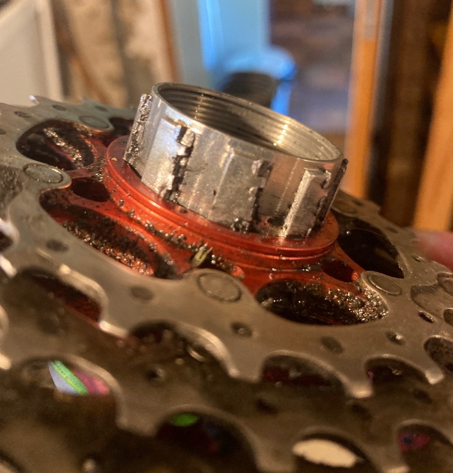

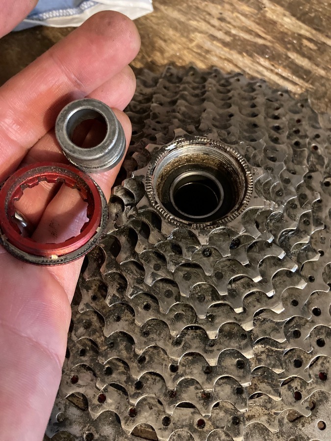

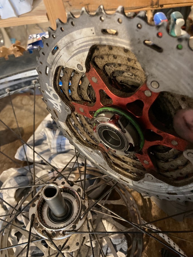

JohnSmith
Executive vice president
Posté le 10-07-2022 à 12:58:56  profilanswer
Need help mécanique  [:oriane:1]
J'aimerais changer ma cassette (Derailleur et chaine sont en SRAM 11v)
Donc je sors mon démonte cassette et mon fouet.
Et là au lieu d'avoir la cassette qui sors (c'est à dire juste les pignons) ... j'ai tout le corps de roue libre qui vient avec.
Et je comprends pas  :sweat:
Je suis sensé pouvoir désolidariser les 2 avec un extracteur ?
Ou est ce que j'ai un montage vraiment particulier ? (Pas mal de trucs ont été changé par le précédent proprio)
https://zupimages.net/up/22/27/pbn8.jpg
Message édité par JohnSmith le 10-07-2022 à 13:01:30
n°66319321
StanCW

Posté le 10-07-2022 à 13:00:09  profilanswer
T'avais devissé la bague de serrage de la casette avant ?
https://www.wikihow.com/images_en/thumb/1/17/Change-a-Rear-Cassette-Step-6.jpg/v4-460px-Change-a-Rear-Cassette-Step-6.jpg.webp

n°66319331
JohnSmith
Posté le 10-07-2022 à 13:02:23  profilanswer
Oui j'ai un extracteur de cassette + fouet à chaine
n°66319346
StanCW
Parle à Monkey ...
Posté le 10-07-2022 à 13:05:45  profilanswer
Bizarre, pour moi une fois la bague enlevée , y'a juste à tapoter sur la casette par derriere pour quelle se barre du corps de roue libre.
n°66319352
JohnSmith
Posté le 10-07-2022 à 13:06:52  profilanswer
Oui je pige pas
https://zupimages.net/up/22/27/5ryb.jpg
n°66319363
StanCW
Parle à Monkey ...
Posté le 10-07-2022 à 13:08:54  profilanswer
à partir de 2 minutes :
https://www.youtube.com/watch?v=TM_6f8HVl14
tu as bien fait comme ça ?
Message édité par StanCW le 10-07-2022 à 13:09:02
n°66319373
StanCW
Parle à Monkey ...
Posté le 10-07-2022 à 13:09:54  profilanswer
d'ailleur j'ai une chaine SRAM neuve a vendre (encore sous scellé => j'ai que du shimano)
Message édité par StanCW le 10-07-2022 à 13:51:16
n°66319393
JohnSmith
Posté le 10-07-2022 à 13:14:46  profilanswer
Oui. fouet + démonte cassette.
Et quand je choppe les pignons à la main pour les sortir.
Bah j'ai tout qui vient.
n°66319482
h4rl0ck197​8
Posté le 10-07-2022 à 13:33:17  profilanswer
Normal si c'est une Sunrace 10-46 sur corps XD.
Ça se démonte en 2 temps.
https://youtu.be/X8dziyBXSmc

JohnSmith
Posté le 10-07-2022 à 14:37:29  profilanswer
Good :jap:
Effectivement c'est bien une Sunrace.
mais tu coup je fais quoi.
Je sors les pignons en faisant un levier au tournevis ?.
J'utilise un extracteur et ca va venir tranquille ?
Parce que sur la vidéo il dévisse le bouchon et ca sort direct les pignons un à un.
Message édité par JohnSmith le 10-07-2022 à 14:48:41
n°66320243
h4rl0ck197​8
Posté le 10-07-2022 à 15:31:48  profilanswer
Est-ce que tu as un CRL XD ? Ou un HG classique ?
Si c'est un XD ça va se démonter en 2 fois, si c'est un HG (plus petit pignon de 11 dts), c'est que la cassette s'est bloquée sur le CRL, il va falloir la séparer du CRL en tapotant avec maillet sur une douille de la bonne dimension pour pousser le CRL . Faut poser la cassette sur 2 bouts de bois côté grand pignon.
Message édité par h4rl0ck1978 le 10-07-2022 à 15:36:54
n°66321036
JohnSmith
Posté le 10-07-2022 à 16:47:49  profilanswer
Sur la photo on dirait un roulement qui affleure.
Ce serait plutôt un XD du coup ?
/ je connais pas assez les 2 formats pour être sur

@h4rl0ck1978
En fait j'ai sorti pignon par pignon avec un fouet à chaine dans un sens et une chaine usée dans l'autre pour bloquer la roue.
Et du coup j'ai trouvé la cause je crois  :o
Les moyeux Hope c'est du beurre ? ou alors c'est le lot des vélo d'occasion :D
Bref, le CRL est dead [:shlavos]
On est d'accord que si le moyeu est Hope le CRL est un Hope aussi ?
https://zupimages.net/up/22/27/6e5s.jpg

h4rl0ck197​8
Posté le 10-07-2022 à 18:45:30  profilanswer
Oui logiquement et du coup c'est du HG pas du XD.
Pour savoir sans démonter tu comptes les dents du petit pignon :
- 10 dts : XD
- 11 dts : HG
