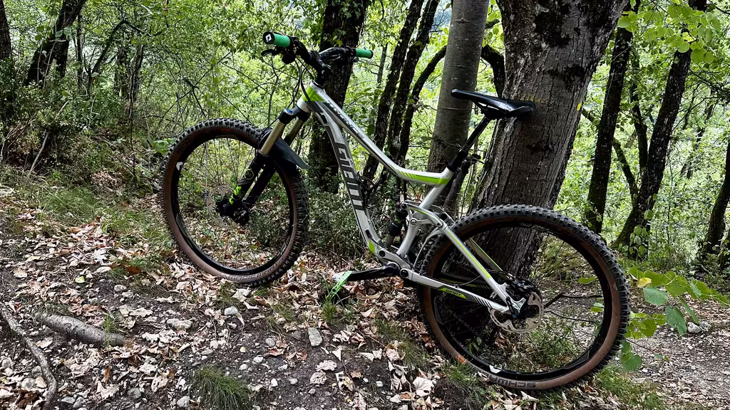

https://i.postimg.cc/fLXC9RKJ/IMG-9663.avif

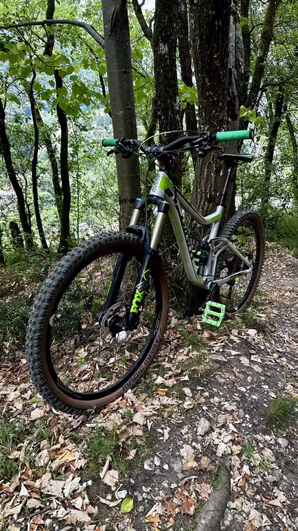

https://i.postimg.cc/sXSmhgc2/IMG-9666.avif

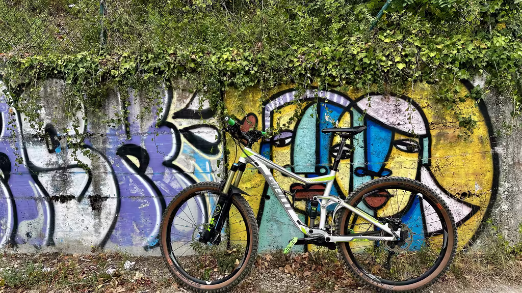

https://i.postimg.cc/XvrQn8Br/IMG-9669.avif

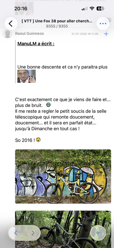

Monsieur Guinness,
Avec tout le respect que je vous dois, veuillez cesser d'utiliser cet hébergeur et son format .avif qui me reste invisible avec mon client HFR.
Cordialement,
Monsieur Lemn

Pas de problème sous iphone  [:julm3]
https://i.postimg.cc/BbYhBwdr/IMG-9670.png
Message édité par Raoul Guinness le 31-07-2026 à 20:18:39

Alors comme quoi c'est pas un problème de format mais bien d'hébergeur  [:jean-guitou]

Et aucun problème sous redface /android
