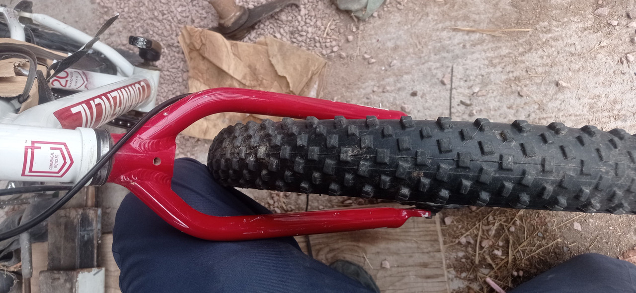

Putrée ça me coûte d'être conciliant avec ce type après ce qu'il me fait vivre depuis hier.
Je lui propose de contacter chronopost pour expliquer le litige. Mais surtout je lui dit qu'il a fait de la merde a accepter le colis sans vérifier l'état du vélo avant; ruinant les chances de prise en charge par l'assurance du transporteur.
Je lui explique que je veux bien reprendre le vélo si on me file une indemnisation à hauteur du prix de la nouvelle fourche; on peut rêver.
Dans le spoiler, quelques pépites de mauvaise foi condensée. texte et mise en page non retouchée, extrait intégral :
2 . Aucun cas de colis déféctueux n'a été signalé ni par chronopost ni pas moi même lors de la réception.
3. La fourche du vélo à très bien pu être endommagé lors de son démontage par vos soin.
4. Le constat d'un vélo INUTILISABLE est incontestable et il à été réalisé 10 minutes après la preuve de réception du colis par le client via chronopost donc en aucun cas le livreur ni moi même de pouvons être tenuu résponsable de l'état du vélo.
5. Je bénéficie de la protection du site leboncoin quand à la correspondance du materiel vendu en toute bonne foi par le vendeur.
 [:tim_coucou]
Franchement il me saoule tellement avec sa mauvaise foi que j'ai juste hâte d'en finir. Le type prêt à inventer les pires conneries et à y croire lui-même, juste parce qu'il se rend compte qu'il a merdé en ne vérifiant pas le vélo dans le colis avant de l'accepter et qu'il n'assume pas.
Si c'est pour ma gueule tant pis, je le reprendrai, je changerai la fourche et ça partira en MP à quelqu'un de bien ! :o

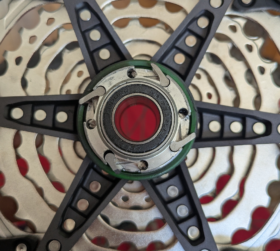

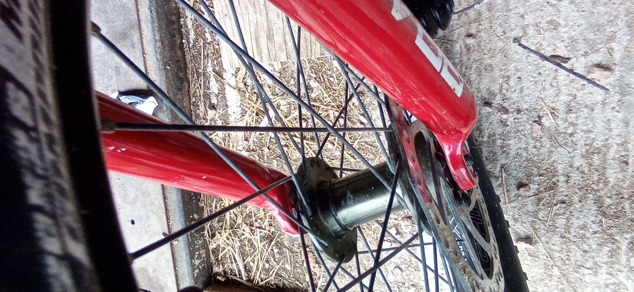

Posté le 11-06-2026 à 13:15:09  profilanswer

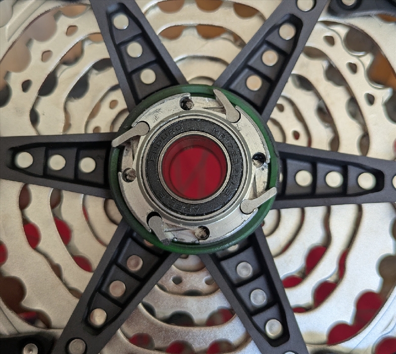

enikka a écrit :
Hello!
Question méca :)
J'ai des gros sauts de chaines parce que mon corps de roue libre a pris cher  :sweat:
Il y a meme un des 3 cliquets qui prend même plus…
https://rehost.diberie.com/Picture/Get/r/519467
Je vien d'en commander un lot de 4 sur Alltricks, ca devrait faire du bien déjà
S'il faut changer tout le corps de roue libre, comment je trouve celui qu'il me faut?
Par contre, la piste dans le moyeu pète pas la forme…
Ca se change?
https://rehost.diberie.com/Picture/Get/r/519470
Réponse de Hope :
On peut faire changer la couronne crantée dans leur atelier, 30€ TTC
+~15€ de frais de port (je pense que c’est les fdp retour seulement ça).
Bon, ayant pris le temps de tout nettoyer, dans mon cas la partie roue libre est à changer aussi (j’ai un cliquet qui tient plus très bien dans le logement... c’est marqué de partout, les cliquets sont pétés...) ~100€ chez Alltricks
Si on ajoute que les roulements doivent plus être tous frais vu la gueule du reste
Je vais en acheter un neuf à 200€ et re-rayonner :)
Vous savez si le Pro 5 est meilleur en étanchéité (et aux mêmes dimensions....)?
(edit : en boost j-bend, les dimensions sont très proches, je vais passer par une calculette à rayon, mais il y moyen que ça tombe dans la marge
https://velodrop.com/resources/hubs [...] nts-chart/ )
Message édité par enikka le 11-06-2026 à 13:24:22

n°74800793
petoulachi
A fortiori, brigadier chef
Posté le 11-06-2026 à 15:15:39  profilanswer
T'es sur que Hope peut pas te le remettre à neuf pour moins cher ? Genre te filer un nouveau CRL + couronne  + roulement ?
Ca va se jouer ptete à pas grand chose effectivement...
Apres c'est "classique" quand les cliquets cassent, ça défonce tout dans la roue libre :/
n°74801151
cartemere
Posté le 11-06-2026 à 16:03:13  profilanswer
et passer sur un système fiable, ça te dis pas ?
#onN'estPasEncoreVendredi :o
n°74801448
Guigui
Posté le 11-06-2026 à 16:58:18  profilanswer
Clairement, comparé à du DT c'est de la merde ce truc :o
n°74801460
cartemere
Posté le 11-06-2026 à 17:00:41  profilanswer
même une couronne star ratchet chinoise dégueulasse achetée sur aliexpress ne fait pas ce genre de salade de pignons...
n°74801675
petoulachi
Posté le 11-06-2026 à 17:35:04  profilanswer
Heu bah si exagère pas, c'est juste que ça sent le 0 entretien, cliquets usés qui se fait la mal dans la roue libre + mec qui roule qd meme => bouillie
n°74801986
enikka
Posté le 11-06-2026 à 18:38:47  profilanswer
Les roues ont ~5ans, et j’ai pas souvenir d’avoir ouvert... :sweat:
Pire, il est pas impossible que j’ai ouvert il y a quelques temps et mal remis le joint "vert"  :whistle:
j’ai tous les prix Hope dans leur mail, donc j’aurais :
Entretien Moyeu ARRIÈRE (nettoyage/graissage/changement des roulements annulaires du moyeu) : 52.00€ TTC
Changement roue crantée du moyeu : 30.00€ TTC
Le corps de roue libre sera à changer (je vous mets une photo  :pt1cable: ) ~100€
+ frais de port aller et retour en envoyant toute la roue, au moins 25€
==> donc plus que le prix d’un Hope Pro 4 neuf (~200€ si je trouve le bon encore en stock), je vois les Pro 5 à 300€ sinon
J’ai déjà monté quelques roues donc ça m’inquiète pas plus que ça.
https://rehost.diberie.com/Picture/Get/r/520762
Mais j’avoue que remplacer par un DT c’est peut-être pas déconnant

n°74803500
Robbb
Posté le 11-06-2026 à 21:31:51  profilanswer
petoulachi a écrit :
T'as ses photos voir ? Qu'on puisse constater.
Après pour les roulements, pour certain c'est considéré neuf, pour d'autres c'est épave. on n'a pas tous la même sensibilité là dessus. Tu mets "bon état" pour le vélo, si effectivement les roulements sont à remplacer bientôt ça peut faire râler :/
La fourche est vraiment pliée ??

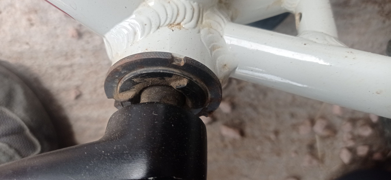

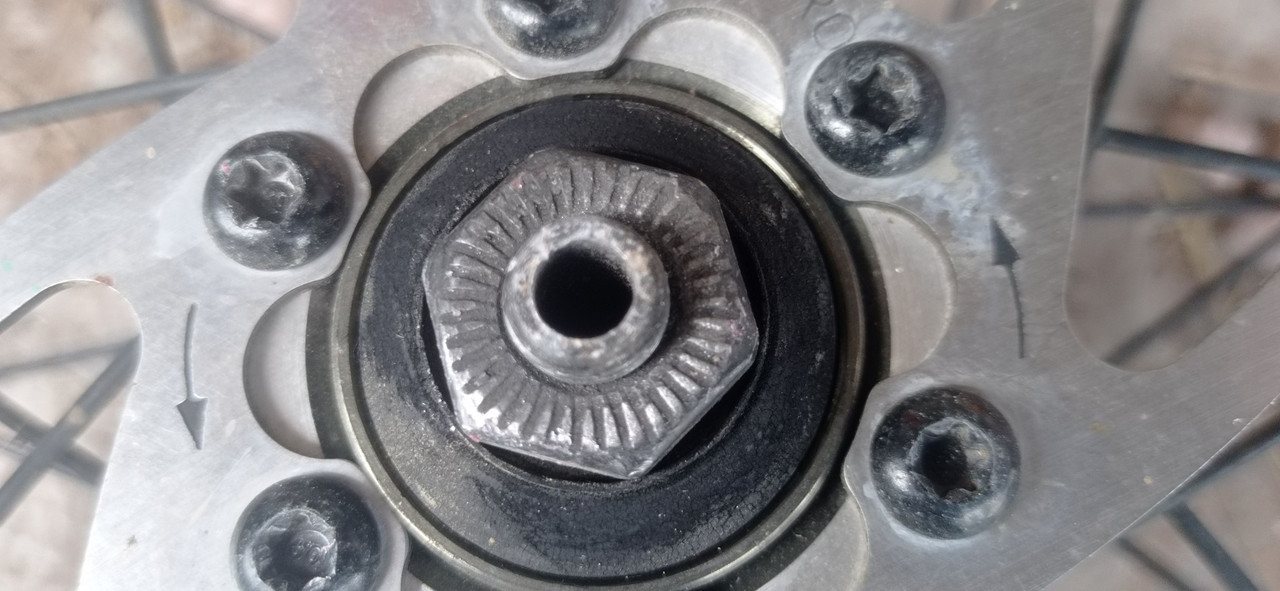

Comme je lui ai dit, aucun roulement ne craquait et aucun jeu significatif n'avait été remarqué sur les tests basiques (JDD et BDP, pas fait les roues).
Mais oui tu as sans doute raison, il doit avoir une certaine sensibilité que je n'ai pas. Pourtant avant de poster je suis meme retourné faire le point sur les conseils concernant l'état sur LBC afin de bien choisir entre "Neuf - TBE - BE - EMoyen - etc".
J'ai mis le vélo sur le pied d'atelier, j'ai checké le BDP aucun jeu. J'ai regardé le voile des roues, rien de significatif. Les roulements de roue j'ai pas vérifié. Ma fille et mon fils l'ont encore utilisé dernièrement en balade, je n'ai jamais rien entendu craquer. Les vitesses passent toute correctement, le dérailleur est droit. Les freins freinent.
En structurel aucun choc/impact ayant causé déformation ou autre gros coups.

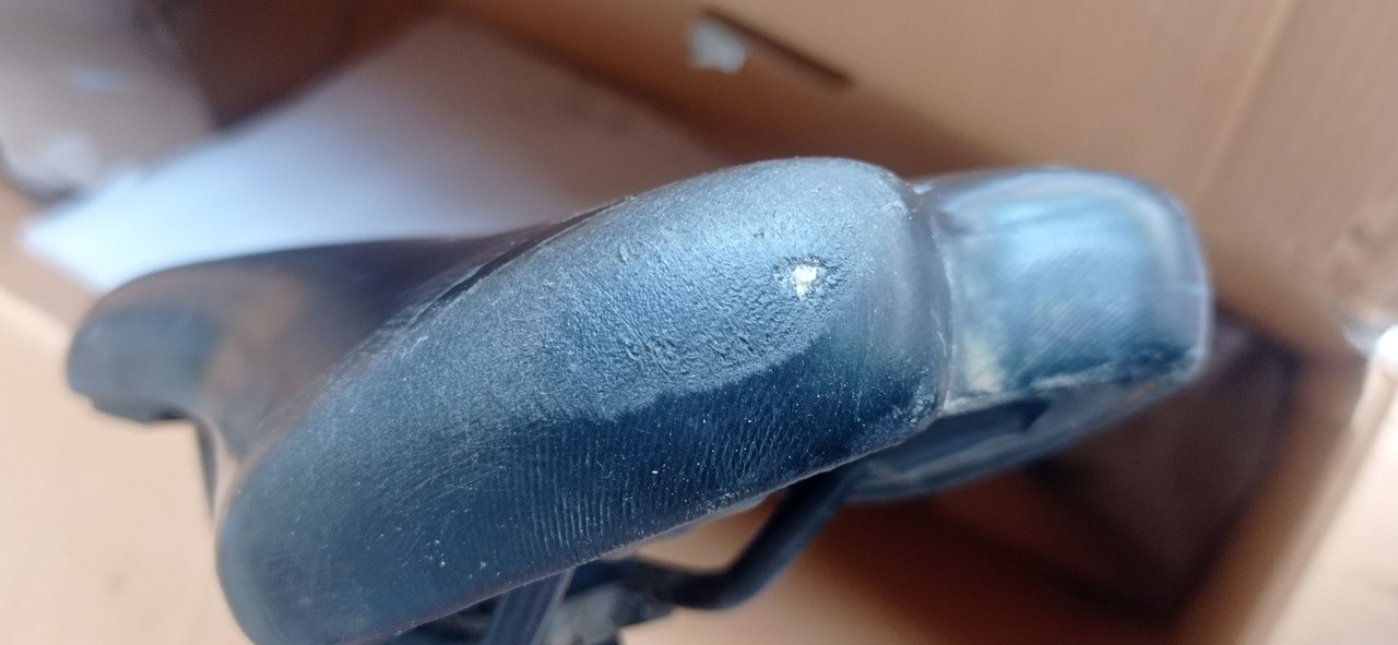

En cosmétique (c'est surement ça qui le chiffonne) bah il y a pleins de petites gratouilles un peu partout. Comme un vélo de minot qui a 6 ans et trois gosses au palmarès quoi. Par contre toujours rangé au sec, entretenu et surveillé.
Pour l'aspect mécanique j'était certainement dans le "Bon état". Sur l'aspect cosmétique peut-être que j'aurais du préciser "Etat moyen".
J'ai fait une mini-révision pré-envoi. Graissages des axes, du tube de selle, WD40 sur les serrages rapides, lube sur chaine, tensions des cables de freins, centrage des étriers, réglages du dérailleurs, pose d'embout sur les cables ou il en manquait.
J'avais pas l'impression d'envoyer une daube vraiment.  :sweat:
Les mecs veulent payer 230€ au lieu de 450€ pour un vélo mais ils aimeraient l'avoir comme neuf.
Ses photos (bon ses gros plans sont vache avec mon nettoyage un peu léger des coins :o ) :
https://i.postimg.cc/7hcJj0Nz/boitier-pedalier.jpg
https://i.postimg.cc/T2HbyvXM/ecrou-axe.jpg
https://i.postimg.cc/BZwF8ffd/moyeu-avant-axe-manquant.jpg
https://i.postimg.cc/nVwmsft8/rayure-cosmetique-selle.jpg
https://i.postimg.cc/7PQzCryk/roue-avant-non-montee.jpg
Je pense que oui la fourche est pliée.
Bref histoire à oublier, pour une fourche à 50€ je n'y pense plus. Par contre si le vélo doit revenir j'espère qu'il ne va pas revenir avec des mauvaises surprises. Avec ce genre de lascar, ça m'étonnerait pas qu'il saute à pied joint sur le carton avant de l'envoyer :o
Message édité par Robbb le 11-06-2026 à 21:34:11

n°74804986
4bis
Posté le 12-06-2026 à 08:12:51  profilanswer
Comment tu vois que la fourche est pliée sur cette photo ? :??: Je vois plus que la roue a été mal mise.

ouais pareil xD
Ah ok tu rerayonnes toi-même ça change la donne, je pensais que t'allais le faire faire :jap:
Après quelque soit la roue hein, 5 ans avec 0 entretien (voir faire un peu de la merde vu ton histoire de joint vert :D ) ya aucune marque qui va être fiable :o
edit: méfiance en changeant de moyeu (pro 5 ou DT) ya 99% de chance que tu doives également changer les rayons !
+1, en plus il est en train de vilement appuyer avec sa jambe sur la roue pour accentuer le problème. Demande lui donc une video ou la roue avant tourne pour voir, qu'on rigole
Franchement les photos il a craqué le gars, évidemment que le vélo est pas comme neuf, et je vois rien de choquant non plus... c'est un cassos le gars...

n°74806364
_Druss_
Posté le 12-06-2026 à 12:01:53  profilanswer
Je ne vois rien de méchant sur ces photos, oui il est un peu usé, mais c'est un VTT d'enfant, et la photo de la fourche ne donne pas assez d'infos pour dire si elle est pliée, ou non.
