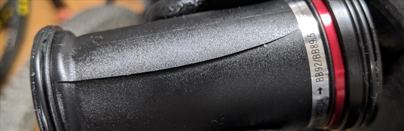

Bon voilà, boîtier de pédalier PF changé. C'était pas bien sorcier. Merci enikka pour ton outil à frapper, parce que l'outil Ali ne rentrait pas (putain de boîtier GXP et son roulement de gauche en 22 mm).
Par contre, quant au serrage du pédalier : dessus, c'est écrit 48-54 Nm, sauf que si je sers autant, le pédalier tourne vraiment peu quand on le lance à la main, ça sent les contraintes merdiques :/
Du coup j'ai serré à 19 Nm, ce qui est déjà pas mal, on verra si ça se desserre en roulant.
Si tu veux mon avis, ce n'est pas du tout normal :o
Je suis perplexe.
Bon ceci dit, avant j'avais serré au couple préconisé et ça roulait quand même, mais je vois pas l'intérêt de serrer autant, surtout qu'il y a un contre-écrou, donc avant que ça se desserre...

+1 regarde si la vis de précontrainte n'est pas dévissée.

La vis de précontrainte ?
+1 ya un gros loup là

Woputain je crois que j'ai trouvé...
https://i.imgur.com/146ki7v.jpeg
Sur mon boîtier (92 mm) a priori il ne faut pas mettre la rondelle entretoise...
J'espère que je n'ai pas niqué le roulement droit en serrant comme ça :/

fais le tourner avé les doigts tu vas vite sentir si ça fait crouitch ou pas :o
Putain de bordel de merde ça fait crouitch. Je suis dégoûté :(
Et en effet sans cette rondelle à la con, même serré au couple le pédalier tourne librement.
Bon ben j'irai rouler comme ça, rien à battre [:gaston10241:9]

Les joies de l'apprentissage de la méca.
Maitnenant tu sauras qu'il faut pas faire n'imp avec les spacers :o

À ma décharge, il y avait cette entretoise lorsque j'ai acheté le vélo d'occaze, donc j'ai été induit en erreur :o

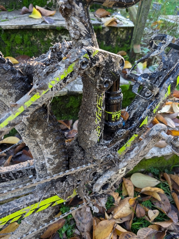

Sa mère l’automne.
https://img3.super-h.fr/images/2024/10/24/snapshot_2824752492ae8c72698dc3108.jpg
Deux crevaisons en quelques km, je passe en TL dès que je rentre après les vacances.
Le préventif gère tous types de crevaisons/epines ? Faut les virer quand même régulièrement ?
