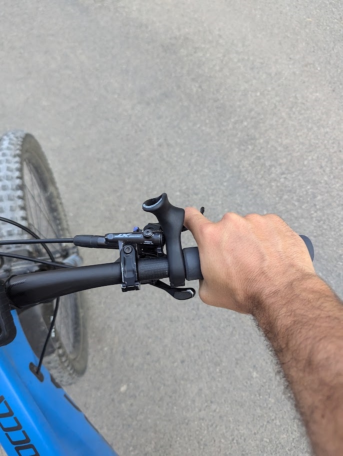

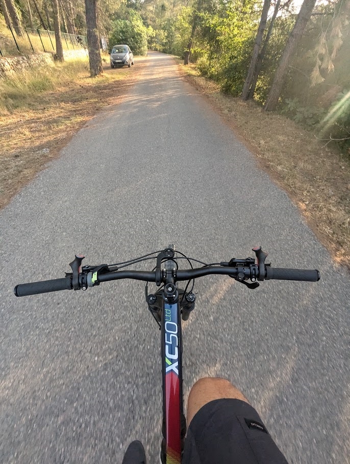

cazeloof a écrit :
Salut, si tu passes par ici je te déterre ce post car je voudrais aussi mettre des spirgrips combiné à des leviers deore "avec ergot relou"
Est-ce que le montage fonctionne pour toi finalement? ça n'éloigne pas trop le levier en pratique?
Intéressé aussi par un retour sur les spirgrips niveau confort? est-ce qu'on est proche d'une position "cocotte" (qui pour moi est idéale niveau ergonomie).
J'ai testé sur deux VTT en Shimano, un avec des M615 et l'autre des M8100 , sur les plus récents j'ai du décaler le levier de 1mm max pour que ca passe, aucune incidence à l'utilisation
Ca se rapproche beaucoup des cocottes à l'usage, mais tu tiens mieux le vélo qu'avec les cocottes quand meme !
calimeropierro a écrit :
Est ce qu'il y a vraiment un intérêt aux spirgrips par rapport au fait de positionner ses mains en biais sur l’extrémité du guidon ?
Oui c'est 20-25cm moins large :o
Sur le Occam je les ai pas gardé car c'est pas beau, mais plus je roule avec sur le XC50 plus je me dis que je vais les remettre :lol:

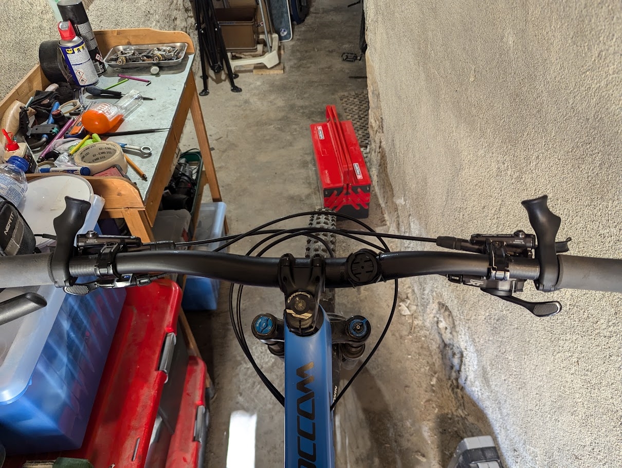

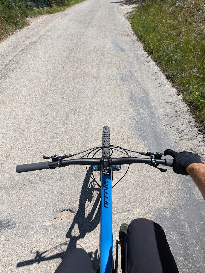

Sur le XC50
https://rehost.diberie.com/Picture/Get/f/313068
Le Occam sans les spirgrip
https://rehost.diberie.com/Picture/Get/f/313067
Le Occam avec les Spirgrip
https://rehost.diberie.com/Picture/Get/f/313064
En position de freinage classique ca ne gene pas du tout
https://rehost.diberie.com/Picture/Get/f/313065
Mais sur les photos c'est quand meme pas ouf :o
https://rehost.diberie.com/Picture/Get/f/313066

Ah et j'ai les spirgrip "normaux" et les spirgrip "plus" qui ont une partie caoutchouc mou en plus, c'est un peu plus confortable les "plus" mais un peu plus volumineux sur la partie basse, pas indispensable et à réserver si vraiment tu veux du confort sur des longues sorties alors que le "normal" sera plus pour avoir 90% du confort mais en étant plus discret
