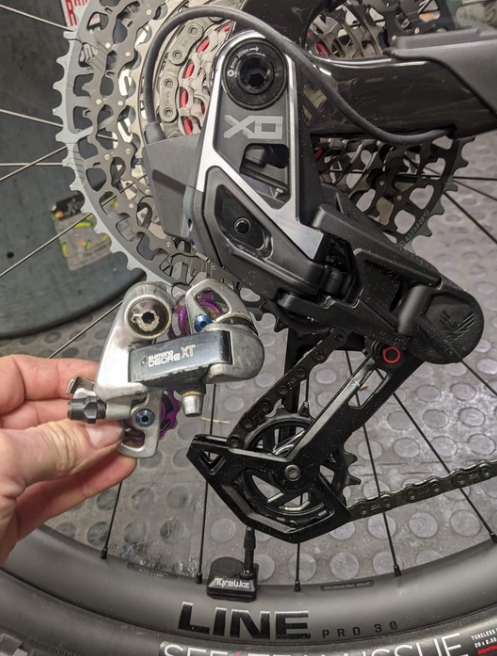

T'essayerai pas de comparer des choses incomparables ?
https://rehost.diberie.com/Picture/Get/f/270477

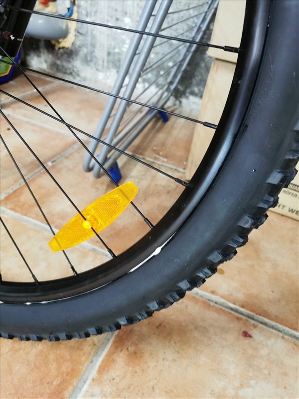

J'ai passé mes pneus en tubeless aujourd'hui. C'était la 1ère fois que je passais des roues tubeless.
J'ai pas mis de fond de jante car il y en avait déjà un posé d'origine. Le pneu a bien claqué.
En 3h je n'ai pas perdu de pression.
Par contre sur la roue avant j'ai du préventif qui est sorti par les rayons, au début, puis ça s'est colmaté.
Et pas mal aussi sur les flancs entre la jonction pneu / jante.
La roue arrière c'était moindre.
J'ai beau essuyer la jante, j'ai toujours un peu de liquide qui ressort.
https://rehost.diberie.com/Picture/Get/r/270497
https://rehost.diberie.com/Picture/Get/r/270496
D'après vos expériences c'est normal que ça suinte aussi longtemps ? Car j'ai l'impression qu'à ce rythme je vais devoir remettre du préventif tous les 15j..
Merci !
Message édité par breax68 le 20-04-2024 à 18:33:54

Posté le 20-04-2024 à 18:36:24  profilanswer
Difficile à dire à distance, mais pour savoir si un montage tubeless est réussi, il faut déjà rouler une premiere fois (petit 1/4 d'heure)

Posté le 20-04-2024 à 18:36:38  profilanswer
Merci !
Ta jante c'est quoi ? Certaines sont top pour le montage TL, d'autres plus compliquées.
Quant au liquide suintant par les rayons ce n'est pas normal, ça signifie que le scotch de fond de jante n'est pas étanche. Il ne faut pas confondre le scotch de fond de jante non TL (bleu généralement) qui sert à protéger la CAA et le vrai scotch TL qui a pour rôle d'étanchéifier le fond de jante.
C'est des WTB ST i27 TCS 2.0 montées d'origine sur mon kona.
Oui le fait que ça coule par les rayons, ça m'as mis un gros doute.  :O
Pour ma culture c'est quoi CAA ?
Là le scotch était vert pomme, mais effectivement ce n'est peut-être pas du scotch pour étanchéifier.
De toute façon je ne suis pas chez moi pour voir le vélo avant la semaine prochaine, je verrais bien s'il est à plat en rentrant et que j'ai une marre de liquide sur le sol.  :O

Posté le 21-04-2024 à 11:48:21  profilanswer
CAA = chambre à air
En effet ça devait être du simple scotch non étanche, tu es bon pour tout démonter :d
Merci !
pour le liquide qui suinte entre jante et pneu tu as vérifié qu'il était bien claqué et centré avec le trait bien parallèle a la jante? t'as pas laissé un caillou entre le pneu et la jante? c'est bien des pneu Tubeless ready?
Message édité par nounounounou le 21-04-2024 à 13:19:47

n°70489689
Dintr-un l​emn
in medio stat virtus
Posté le 21-04-2024 à 13:46:33  profilanswer
Clairement faut pas faire l'opération dans son salon.
Donc tu démontes ton pneu, tu peux y laisser le préventif. Tu essuies ta jante bien proprement, tu enlèves le scotch qui s'y trouve, ensuite l'idéal c'est de bien dégraisser la jante par exemple à l'alcool isopropylique pour que le scotch TL y colle parfaitement.
Ensuite tu achètes du scotch (en prenant la largeur adéquate), perso j'utilise du DTswiss. Pour le coller, faut évidemment bien le plaquer dans la gorge du milieu de fond de jante, et surtout il faut le tendre en n'hésitant pas à bien lui tirer sur la gueule (c'est résistant). Du bon collage dépendra l'étanchéité.
Ensuite à l'endroit du trou de valve, tu fais un petit trou pour y passer la valve. Perso je fais un trou avec un compas, que j'agrandis un peu avec la pointe d'un crayon de papier, puis j'y enfile la valve. Côté extérieur, tu serres l'écrou de pied de valve pas comme un bourrin : si on le serre trop, ça peut créer une fuite à l'intérieur au niveau du caoutchouc du pied de valve.
Et enfin tu remontes ton pneu en le faisant bien claquer. Rappel : pour que ça claque faut envoyer une grande quantité d'air en un minimum de temps. L'idéal c'est d'avoir un compresseur, ou une bonne pompe à pied. Perso j'ai fabriqué un "ghetto air tanker" avec une bouteille de Coca comme expliqué sur le site Glisse Alpine et ça fonctionne bien. Pour les pneus récalcitrants on peut les aider en lubrifiant les bourrelets avec, par exemple, du liquide vaisselle. Ça les aide à bien monter dans les gorges de la jante.

Posté le 22-04-2024 à 10:16:38  profilanswer
Qu'est ce que cette diablerie sur ta valve ?
Capteur de pression en temps réel ?

Posté le 22-04-2024 à 10:41:51  profilanswer
Je dirais plutôt que c'est un moteur électrique pour palier une certaine faiblesse physique.
