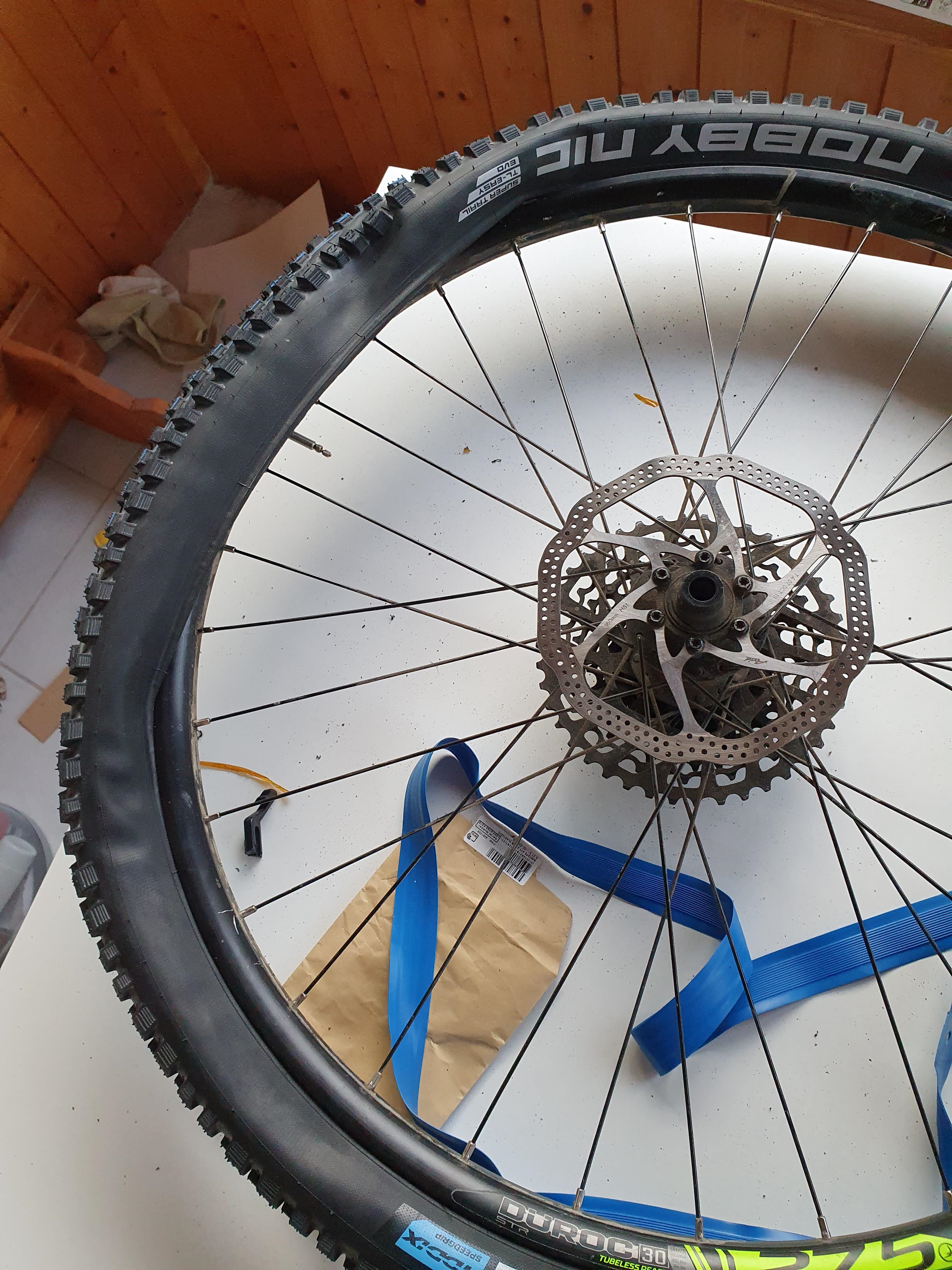

question pour les pro du vtt, avant de jeter le mien par la fenêtre.
j'ai un pneu en tringles souples 27,5X2,60 (ETRTO 65-584) sur une jante ETRTO 584x27c.
J'ai passé trois heures à essayer de le monter en vain. explosé deux démontes pneu, racheté un pneu neuf, exorcisé la roue, dégagé le fond de jante, fais la danse de la pluie, rien n'y fait.
j'arrive à ce stade, et après plus moyen.
déjà vécu ? vous auriez un conseil pour un pauvre hère ?
https://rehost.diberie.com/Picture/Get/t/177560
nota : la tringle intérieure est bien au milieu de la jante, la chambre à air vidée.

Eau savonneuse sur les tringles et éventuellement sur le cercle ?
Y a des couples roue+ pneu pour lesquelles c’est galère…

mon héros !  :jap:
je pensais pas que ça ferait une telle différence. en 5 minutes ça été plié
reste plus qu'à rajouter un savon dans la trousse de sortie ?
merci encore, à bientôt sur les chemins

t'as bien pensé a remettre le fond de jante?
Et, attends si tu a galéré pour les monter ça risque d’être pire encore pour les démonter... la pour le moment je suis en échec, je vais faire quelques mois de muscu et je retente.  :fou:
