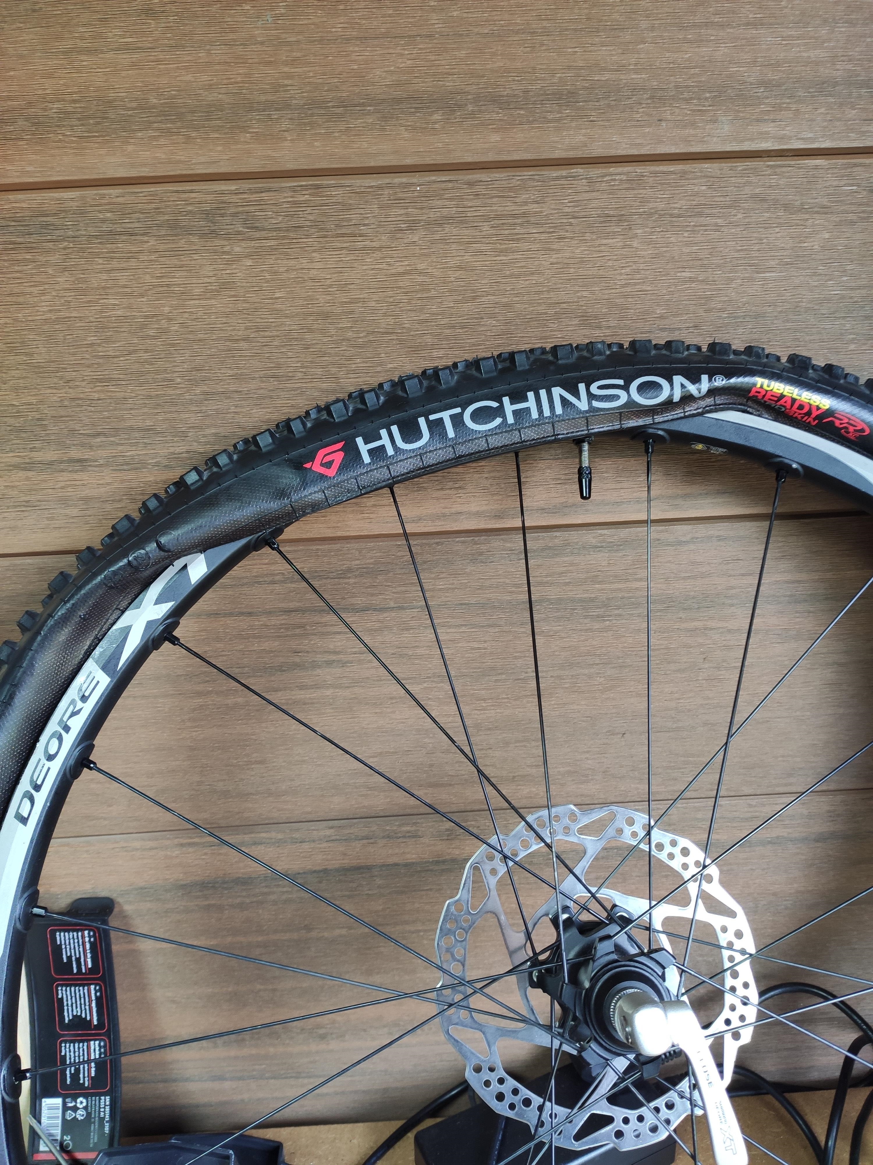

Flash14
Posté le 05-11-2022 à 14:56:30  profilanswer
Flash14 a écrit :
Merci pour vos retours, je vais tester.
J'étais plutôt dans le style de mettre les tringles aux extrémités et dans le "froid" du cabanon :o
On va savonner tout ça par temps chaud !
Je reviens vous voir car impossible de glisser mon pneu !
J'ai savonné, mis la première tringle le plus au centre possible et résultat
https://rehost.diberie.com/Picture/Get/t/97163
Je force tout ce que je peu, avec les demontes pneus, a la main mais rien à faire.
n°67154383
Dintr-un l​emn
in medio stat virtus
Posté le 05-11-2022 à 14:58:17  profilanswer
Tu as des démonte-pneus comment ? Si tu as les truc de base qui se plient dès que tu forces, laisse tomber. Pour les pneus récalcitrants, il faut des gros démonte-pneus (en plastique épais et très rigide).
Size does matter.
edit : genre ça : https://www.probikeshop.fr/demonte- [...] 03894.html (cœur métal enrobé de plastoc)
Message édité par Dintr-un lemn le 05-11-2022 à 15:03:30

n°67154523
carbon38
Dead Rabbit! :o
Posté le 05-11-2022 à 15:27:04  profilanswer
Tu te plante de méthode.
Il faut commencer à mettre les 2 côtes dedans côté valve et terminer a l'opposé.
Et savonne bien tout au liquide vaisselle+eau pour aider à glisser. (Édit : faut que ça dégouline de flotte dans tous les sens, là ton pneu est sec sur la photo)
Message édité par carbon38 le 05-11-2022 à 15:28:12
n°67155666
marcoluni
RAS
Posté le 05-11-2022 à 18:57:58  profilanswer
Et bien mettre la tringle du pneu déjà 'placé' dedans au milieu de la jante(dans la gorge / rainure) pour que tu puisses avoir un peu plus de 'mou'.

Merci beaucoup à toi, tu m'as fait pensé que j'avais une autre paire plus "grosse". J'ai réussi !
Bon courage :wahoo:
Merci à vous, effectivement j'ai eu du mal à gonfler le pneu à cause de la tringle mal placée côté valve.
J'aurais plein d'astuces pour le 2nd pneu :o
