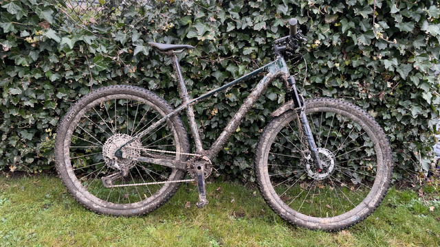

Par contre, c'est vraiment mystérieux cette histoire de bruit.
C'est quoi comme type de boîtier : vissé ou pressfit ?
C'est peut-être une malfaçon au niveau du cadre qui fait qu'un ou les roulements seraient mal alignés et donc feraient un peu la gueule sous la contrainte.
T'as déjà eu de l'usure prématurée sur ton premier bdp, non ?
En tout cas pour une marque qui se revendique hdg ça fait pas propre...

Pentier
Posté le 23-01-2022 à 18:01:34  profilanswer
rappa a écrit :
Il a vraiment de la gueule ce vélo, encore plus avec la boue dessus  :love:
c'est du pressfit oui. Là ils vient de recevoir un XTR. J'ai du mal à croire que ça soit ça. Il n'a pas fait ça depuis le début, une fois que j'avais passé les 1000 km avec.
Je vais aller rechercher le Nerve chez Canyon et faire un échange de pédales pour commencer.
Mais je suis en effet déçu de la qualité vu le prix payé... Jamais eu ça avec aucun autre vélo :/

Ca m'est arrivé 2 fois d'avoir un grincement sur le jeffsy la 1ere fois c'était une pédale la 2eme fois c'était la tige selle

t as vérifié aussi du côté de tes cales auto?
moi j ai un grincement entre une cale et la pédale. je lubrifie (meme avec de l eau pour tester), plus rien.
bien que tu quotes turtounet, je suppose que c'était pour moi. Oui j'ai déjà regraissé les cales...

t as graissé où ? semelle -cale ? cale-pedale?
n°65012040
j'ai graissé les ressorts, démonté les pédales et re-graissé aussi là où les pédales se vissent :/

cote chaussures : vis/cale/semelle
vu que ton pb a l air bien chiant a identifier, faut rien laisser de côté :o

C'est la cadre au niveau du boitier c est pas possible ton truc
Essaye en plate  :whistle: ou t es cales de pedales auto qui couinent

il le fait peu importe les chaussures :o

Sur mon route j'avais des craquements étranges. J'avais démonté le BDP sans trouver.
Au final, c'était les pédales. Je les ai remonté avec un peu de graisse et je n'ai jamais eu de problème ensuite.
Edit : j'avais pas vu la suite des messages. Tu l'as déjà fait. Bon bah bon courage
Moi j'ai parfois un problème d'interface chaussure/pédale pour le bruit, et si je bouge très légèrement mon pied le bruit disparait :D
