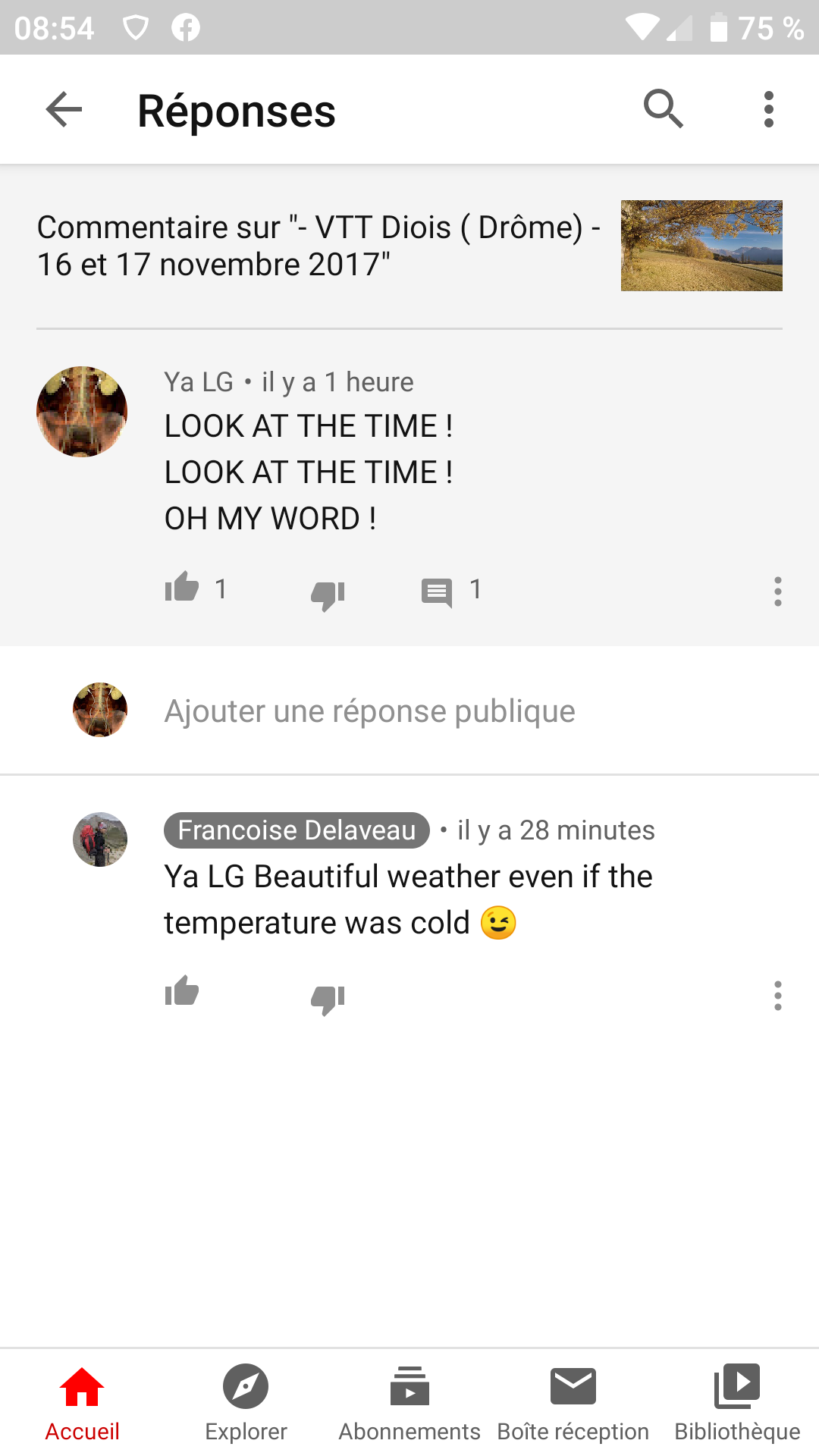

Posté le 14-05-2020 à 08:58:14  profilanswer
La réponse de boomer que tu veux  [:nunurs mega power:2]
https://zupimages.net/up/20/20/c6ln.png

h4rl0ck197​8
Posté le 14-05-2020 à 09:01:48  profilanswer
ah wai merde.
J'ai mis 30s à comprendre le "rapport" avec la météo  [:breezer lemon]

Dintr-un l​emn
in medio stat virtus
Posté le 14-05-2020 à 09:03:12  profilanswer
h4rl0ck1978 a écrit :
ah wai merde.
- c'est pas ici les cours d'anglais ?
- if if, between
Message édité par Dintr-un lemn le 14-05-2020 à 09:03:49
