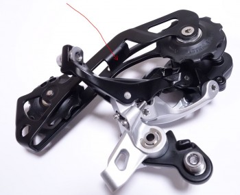

bon il y a plus de dégâts que prévus sur le Nerve
Disque de frein arrière qui semble voilé, ça frotte contre les pads et j'ai pourtant essayé de régler correctement l'écartement.
Mais aussi sur le dérailleur, il y a une pièce qui est partie, je parle de celle pointée d'une flèche rouge sur l'image ci-dessous :
http://thumbnails115.imagebam.com/49102/b6071d491010301.jpg
C'est grave docteur ?
(au passage la chaine avait un wear de 1, je l'ai changée  :D )

delantera
Hail Seitan.
Posté le 21-06-2016 à 16:21:36  profilanswer
il te manque une chape ou juste le renfoncement?
Message édité par delantera le 21-06-2016 à 16:21:44
n°46158552
Pentier
Posté le 21-06-2016 à 16:23:46  profilanswer
ben la partie qui rejoint les deux "chapes" Le pont en métal quoi :o
n°46158568
delantera
Hail Seitan.
Posté le 21-06-2016 à 16:24:45  profilanswer
ah :o c'est pas grave ça.
n°46158586
Pentier
Posté le 21-06-2016 à 16:26:23  profilanswer
je me disais aussi :D
ca sert à quoi en fait ? Apporter de la rigidité ?
Message édité par Pentier le 21-06-2016 à 16:26:45
n°46158599
delantera
Hail Seitan.
Posté le 21-06-2016 à 16:27:39  profilanswer
à limiter la boue peut-être? Je vois pas trop en fait.

carbon38
Dead Rabbit! :o
Posté le 21-06-2016 à 16:28:14  profilanswer
Pas a grand chose...la vraie question, c'est comment elle a pu se péter [:gnub]

Posté le 21-06-2016 à 16:29:25  profilanswer
ben vu ma chute sur des pierres et cailloux il y a 2 semaines, ça peut s'expliquer vu les dégâts sur mon cadre dans cette partie du vélo :/
La partie ne lie pas les 2 chapes, c'est normal qu'il y ait un trou.
C'est vraiment complètement cassé sur le tien ?  :??:

Korana
Posté le 21-06-2016 à 20:21:05  profilanswer
Si la partie liant les deux chape est HS alors tu auras des énormés ripage de chaîne lors des fortes sollicitation en couple
Flick' R
n°46161345
delantera
Hail Seitan.
Posté le 21-06-2016 à 20:23:25  profilanswer
Mais justement elles ne se touchent jamais.
n°46161444
Korana
Posté le 21-06-2016 à 20:33:12  profilanswer
Ok je vois, mais il ne faut pas que un côté de la chape soit "ouvert"
Jai eu ca  une fois ... Jai du continuer avec un Rilsan :)

n°46161449
Gnomovtt
Posté le 21-06-2016 à 20:33:34  profilanswer
Oui c'est pas joint, c'est juste pour les saut de chaine je pense :/

n°46162230
carbon38
Dead Rabbit! :o
Posté le 21-06-2016 à 21:27:10  profilanswer
Il a qu'a comparer la gueule de son dérailleur avec les photos du produit sur internet, si c'est différent, c'est qu'il a pris un pet. [:spamafoote]

Yann_421
Posté le 21-06-2016 à 21:38:14  profilanswer
A repérer les noobs qui remontent mal la chaine lors de leur premier remplacement.
Avec le petit bruit de frottement qui va bien.  :D
