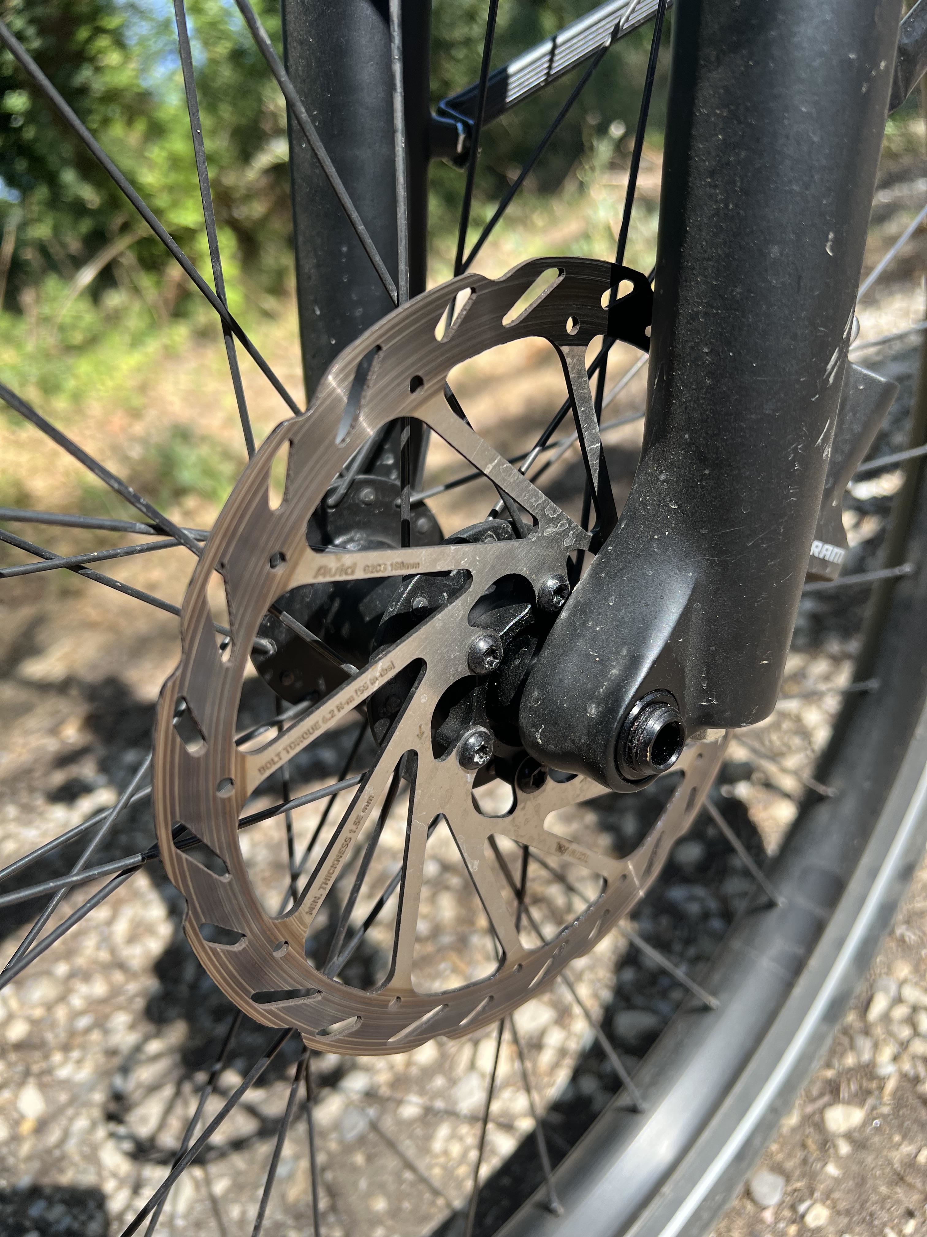

Posté le 07-08-2024 à 21:34:02  profilanswer
FRACTAL a écrit :
fender : c'est les 2 disques qui t'ont fait ça au fait?
Oui mais l’avant est un poil plus bleu que l’arrière
Message édité par Fender le 07-08-2024 à 21:35:07

n°71274001
sligor
Posté le 07-08-2024 à 21:35:51  profilanswer

Fender a écrit :
J’ai essayé mais vu la pente et l’absence de virages on peut pas faire bcp de pauses refroidissement :o
Si tu dois vraiment freiner en continu, tu peux alterner les freins avant et arrière pour répartir la chauffe :o.
Et s'il n'y a pas de virages, ça veut dire qu'il n'y a pas de raison de freiner [:toyoyost:2].

Fender
Posté le 07-08-2024 à 21:40:28  profilanswer
https://img3.super-h.fr/images/2024/08/07/snapshot_16807433a9d28dd0cc6db.jpg

FRACTAL
Posté le 07-08-2024 à 22:13:25  profilanswer
des je veux bien les photos mais ce serait pas tes plaquettes qui auraient fondu aussi ? Tu as pas encore démonté ?

n°71274609
Fender
Posté le 07-08-2024 à 22:18:38  profilanswer
On peut pas s’amuser à prendre de la vitesse dans une grosse pente si on veut pouvoir s’arrêter quoi :o
Bref, les patins c’était plus safe :o

n°71274623
Fender
Posté le 07-08-2024 à 22:19:29  profilanswer
J’ai pas démonté mais ça refreinait normalement quelques minutes plus tard.
Il fait nuit je ferai demain une photo
Message édité par Fender le 07-08-2024 à 22:20:28
we are the dollars and cents
Non les patins aussi ça surchauffe, ça se met alors à faire un bruit flippant et surtout ça ne freine plus.
C'est comme quand tu descends un col en bagnole ou en moto, vaut mieux prendre de la vitesse et coller un gros freinage de temps en temps car ça laisse le temps aux freins de refroidir entre deux freinages, plutôt que de freiner un peu en continu, là les freins ne refroidissent jamais et leur température monte graduellement.
Message édité par Dintr-un lemn le 07-08-2024 à 22:22:10

Posté le 07-08-2024 à 22:24:20  profilanswer
Non mais c’est exactement ce que j’ai fait mais dès le deuxième ça a commencé à faiblir, au troisième lol y’avait plus rien.
Je connais cette route depuis 45 ans jamais eu de pb en moto, voiture ou vélo à patins :o et j’allais plus vite avant :o
Message édité par Fender le 07-08-2024 à 22:25:22

n°71274691
Dintr-un l​emn
in medio stat virtus
Posté le 07-08-2024 à 22:25:32  profilanswer
Alors y a ptet un problème de frein. Soit un piston grippé (qui colle donc en continu la plaquette au disque), soit un liquide de frein tout moisi qui a un point d'ébullition trop bas, soit la réponse D.
Message édité par Dintr-un lemn le 07-08-2024 à 22:26:26

Fender
Posté le 07-08-2024 à 22:27:17  profilanswer
Alors y a ptet un problème de frein. Soit un piston grippé (qui colle donc en continu la plaquette au disque), un liquide de frein tout moisi qui a un point d'ébullition trop bas, soit la réponse D.
L’ensemble a moins 600 bornes
Je parierais plutôt que c’est simplement mal dimensionné pour un usage un peu exceptionnel comme ça
Le VAE est lourd, moi aussi, la pente un peu extrême et faut quasi s’arrêter dans la pente pour pouvoir tourner à angle droit sous la voie ferrée à la fin. Trop dur pour ces petits disques et étriers taillés pour un VAE “ville”
Message édité par Fender le 07-08-2024 à 22:30:23

Posté le 07-08-2024 à 22:30:14  profilanswer
Après il se peut aussi que, par conception, les freins de ce vélo soient un peu limite pour le poids du VAE + ton poids. J'ai souvenir d'une descente de Fourvière avec ma fille en passagère, arrivé en bas faut quand même coller un bon freinage pour le virage à angle droit qui ramène au Vieux Lyon, et ben mes freins (des Shimano M395 sur des disques en 160, pas de la merde mais pas folichon non plus) en bas de pente étaient un peu limite niveau puissance, pour freiner un poids tout compris de 120 kg arrivant à 35-40 km/h.
Message édité par Dintr-un lemn le 07-08-2024 à 22:30:52

Fender
Posté le 07-08-2024 à 22:31:09  profilanswer
Oui j’ai complété en ce sens

https://rehost.diberie.com/Picture/Get/f/305886
Ce matin en repartant. Hier soir c’était un peu plus bleu avec un peu de bronze vers le centre et ce matin plus sombre
Mais après un petit trekking dans les collines avec des freinages normaux la couleur est redevenue normale.
