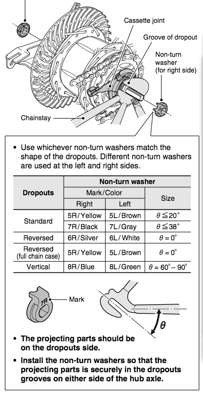

Faut ptete taper dessus. Parfois après un serrage de bourrin "le bitonio jaune" qui n'est pas forcément jaune et qui ne sert pas du tout à la tension de chaîne ( :o ) est collé au cadre à cause des aspérités.
Gfive : le tour de pédale en arrière ne sert à rien sur bafang. Il y a une roue libre au niveau du boîtier de pédalier. Si tu pédales en arrière le plateau ne tourne pas.

Posté le 11-03-2020 à 20:27:10  profilanswer
Il sert à quoi alors ?
Parce qu'en pratique et du point de vue d'un non-bricoleur il remplit bien ce rôle  :o

Posté le 11-03-2020 à 20:30:46  profilanswer
Non il ne sert pas du tout à ça. La rondelle jaune sert à mettre la kickbox dans le bon angle par rapport à l'angle des pattes du cadre. Pour des pattes verticale cette rondelle est verte, il y a des bleues, des noires, des grises

Jay Kay
Posté le 11-03-2020 à 20:38:06  profilanswer
Kickbox qui s'appelle "cassette joint" dans la nomenclature Shimano.
Et le bitonio, c'est un "non turn washer".
https://www.sheldonbrown.com/images/anti-rotation-washers-labeled800.jpg
https://cdn9.bigcommerce.com/s-1rmgckn/products/2983/images/27894/nexus_alfine_non_turn_washers__09477.1432764737.1280.1280.gif
Si vous en voulez plus, tout est là : https://www.sheldonbrown.com/nexus-mech.html
