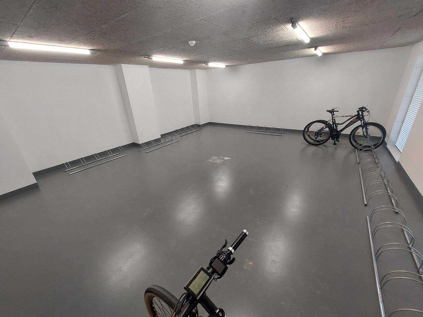

Jay Kay
Posté le 11-05-2024 à 19:00:07  profilanswer
Local vélo d'un immeuble d'habitation, non respect des textes, zéro contrôle, zéro sanction...
https://rehost.diberie.com/Picture/Get/f/275550
(Internaute nantais, réseau Fub)

Posté le 11-05-2024 à 19:19:43  profilanswer
Contrôler ça coûte cher et personne ne veut payer.
Faut lancer la procédure de son côté, c'est peut-être ce qui a le plus de chance de fonctionner.
 En même temps, vu le nombre de vélos la ....
Je n'y connais rien en local vélo, tu peux décrire ce qui n'est pas respecté sur la photo ?
n°70616266
Jay Kay
Posté le 14-05-2024 à 11:14:31  profilanswer
Les pinces roues ne sont plus suffisant :
https://www.legifrance.gouv.fr/code [...] 0045966363
