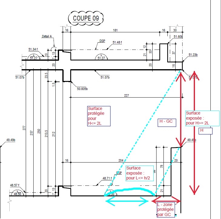

Posté le 22-03-2023 à 15:56:33  profilanswer
Et finalement, on arrive à ça :
https://rehost.diberie.com/Picture/Get/f/158004
Bon, ça fait toujours une augmentation totalement bidon des débits crêtes, mais je n'arriverais pas à obtenir plus. :/
On va maintenant donner le débit au lot VRD et déterminer l'augmentation du bassin.  [:otobox:2]
n°68080741

Je m'apprête à répondre ça :
Dans le DTU 60-11 de plomberie,
- Partie 3 : Évacuation des eaux pluviales
- Paragraphe 5 : Dimensionnement des ouvrages
- 5.2 Gouttières et chéneaux extérieurs
- Tableau 1 déterminant les sections de gouttière et chéneau
Commentaire à propos de la formule de Bazin permettant de calculer le débit : BR est la projection horizontale de la largeur du toit entre l’ouvrage de collecte et le faîte en mètres. NOTE 1 : A ne tient pas compte des effets du vent.
Je réitère : le DTU demande à mon sens explicitement de considérer que la pluie diluvienne donnant le débit crête de 3l/m tombe verticalement.
A vos avis ?
Message édité par CAMPEDEL le 22-03-2023 à 16:50:47

Posté le 22-03-2023 à 16:55:39  profilanswer
Et le règlement d'assainissement des eaux pluviales de la ville/collectivité dit quoi? Parce que c'est la conformité au règlement que ton promoteur doit rechercher lui.
n°68081197
WILDLIKE
Posté le 22-03-2023 à 16:58:56  profilanswer
Il dit sans doute qu'il faut infiltrer les eaux collectées, point :spamafote: Pourquoi est-ce que ça irai plus loin dans le détail ?
Message édité par WILDLIKE le 22-03-2023 à 17:01:57

n°68081244
Phenix21
Posté le 22-03-2023 à 17:03:38  profilanswer
A vos avis ?
Quel est l'impact pour toi du surdimensionnement du pluvial ?
Si 0, j'arrêterais les frais là et en avant pour leur solution
Nota : tu leur as demandé comment définir et retenir l'angle de la pluie à considérer ? Parce qu'en fonction du vent, on n'aura pas la même inclinaison  :O
n°68081255
WILDLIKE
Posté le 22-03-2023 à 17:04:56  profilanswer
Je comprend pas la reserve de sol intérieure.
L'impact, c'est de passer de 950m² collectés à 1600 !
Une paille !  :sweat:
C'est bien pour ça que je renâcle aussi fort.   [:thalis]
Et pour l'angle retenu dans les schémas, aucune idée du chapeau d'où ça sort.  [:spamafote]
Ce que je retiens, c'est que le DTU demande explicitement de ne pas tenir compte du vent.  :kaola:

Posté le 22-03-2023 à 17:11:18  profilanswer
La question, c'est l'impact pour toi  :o
A part avoir raison  :o

Dead Rabbit! :o
Posté le 22-03-2023 à 17:11:35  profilanswer
CAMPEDEL a écrit :
Bah si.
Contractuellement, strictement rien ne dit qu'il faut considérer le double de la surface d'un projet.
Imaginons un parking aérien en poteau poutre et allège périphérique.
Le parking fait 1000m2 par niveaux et il y a 5 niveaux.
Vous faites un bassin de régulation de 5000m2 ou de 1000m2 ?
Au fait j'ai pas répondu l'autre jour, mais dans un cas comme ca :
- niveau supérieur = eaux pluviales
- niveaux inférieur = collecte les égoutures des voitures = eaux usées
Si tu mets tout dans les eaux pluviales, même avec une rétention, tu risque de te choper une non conformité et refuser ta DACT.  [:kr3st]
Nota : L’interprétation dépend peut être de la collectivité ou de la rigueur du gars qui instruit le PC. Mais je l'ai vu à plusieurs endroits.

Nitro-teck a écrit :
Méfie toi car comme ma capture d'écran le montre, il peut-etre demandé de prendre en compte le vent sur la base marché.
Si besoin de la DTU, MP moi
J'ai le DTU.  :jap:
Et je ne vois pas comment un marché pourrait demander quelque chose de contraire à ce que stipule un DTU.  :heink:

CAMPEDEL
⭐ Cibus vita, vinum veritas ⭐
Posté le 22-03-2023 à 17:23:01  profilanswer
Ça fait refaire tous les calculs de débits, donc revérifier tous les diamètres des collecteurs, et surtout, ça va provoquer un surcout au niveau du bassin d'infiltration et mon client attend justement de moi et de mon expérience que je veille à ce qu'il n'y ait pas de gabegie.  [:otobox:2]
n°68081417

CAMPEDEL
Posté le 22-03-2023 à 17:34:17  profilanswer
carbon38 a écrit :
Nan mais dès fois, quand on a le nez dedans, on loupe des trucs  :D  :D
Sinon, je rejoint les autres, si ca n'a pas d'impact (financier/commercial) pour toi, osef non?
Cela va générer un agrandissement du bassin de rétention et mon client attend justement de moi que je relève ce genre de gabegie en plus de mon travail de base.
Et puis il y va aussi de ma crédibilité quelque part.  [:d_omi]
le GC rajoutera qques buses pour agrandir son ouvrage de rétention et basta. Si la perméabilité est bonne et que tout est bien étanché pour ce qui est enterré, tu as la solution de la rétention/infiltration qui réduit pas mal les volumes.
Et qui paye pour rien cet agrandissement de l'ouvrage ?
Je vous trouve bien léger avec l'argent des autres.  [:otobox:2]
