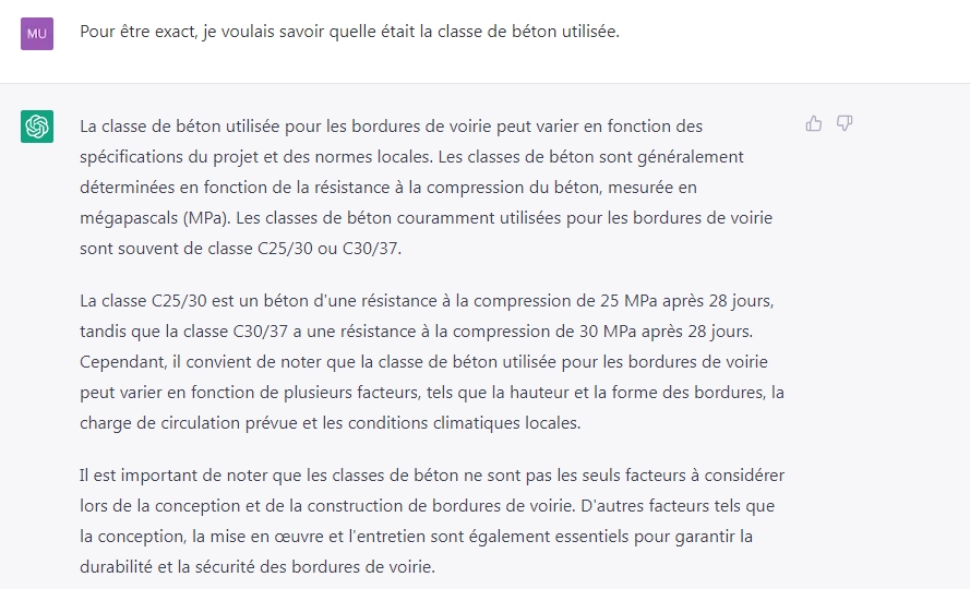

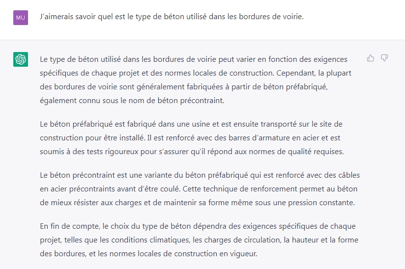

Posté le 17-03-2023 à 09:46:46  profilanswer
Bon, on a encore "un peu" de marge avant d'être totalement substitués.
Ceci dit les bordures de chaussées précontraintes, y'a peut-être un truc à faire :o
https://rehost.diberie.com/Picture/Get/f/157093
https://rehost.diberie.com/Picture/Get/f/157092
